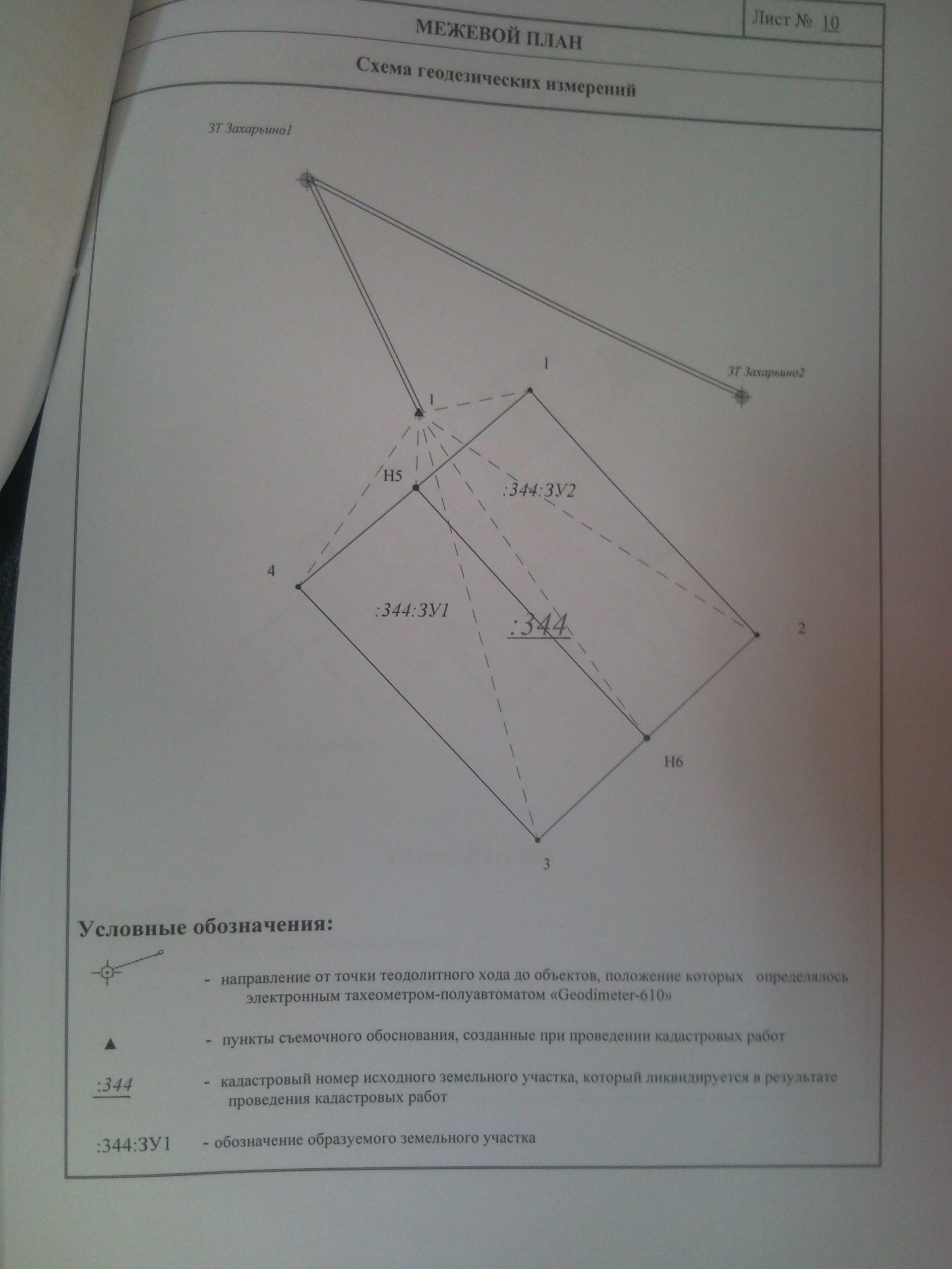

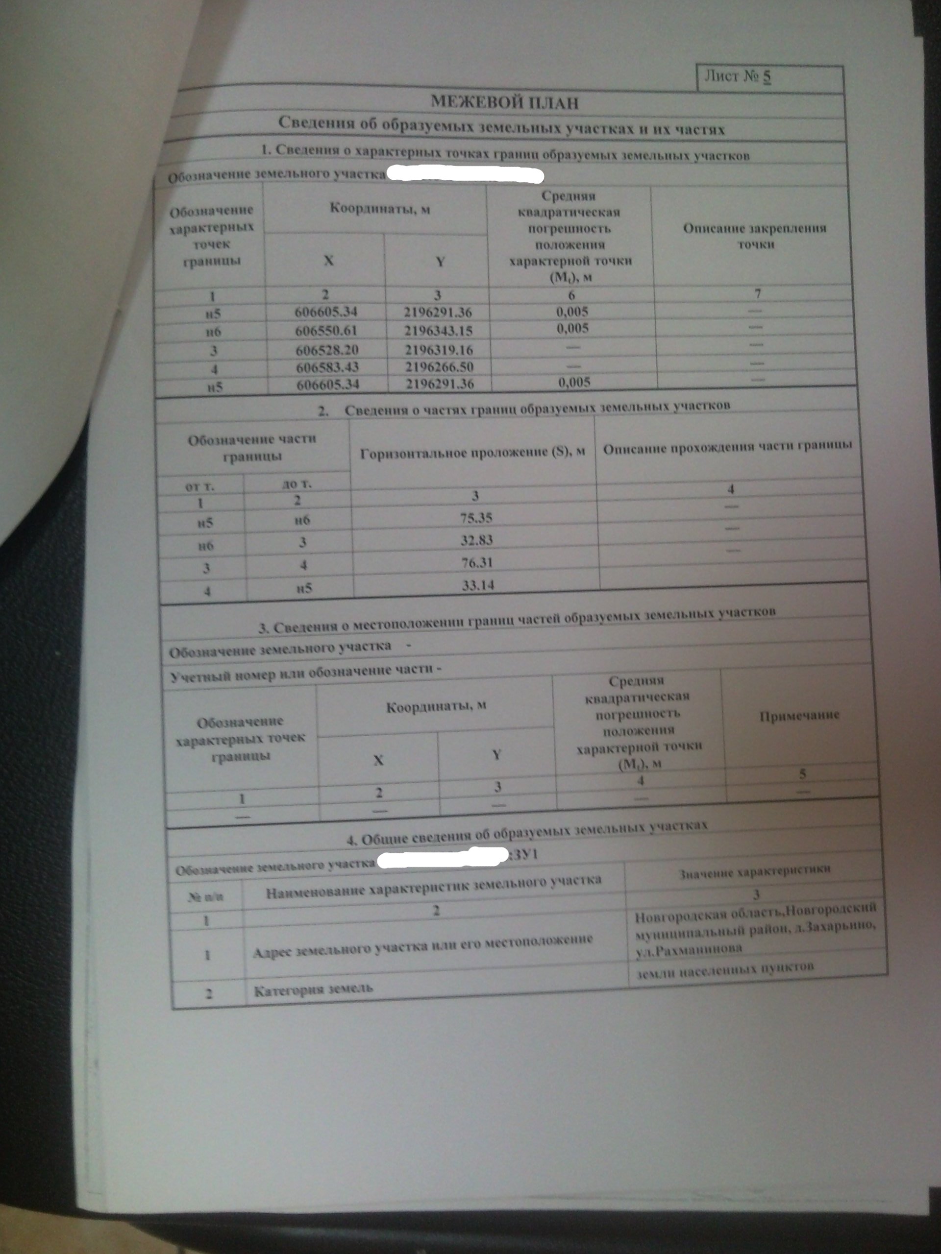

Кто-нибудь может помочь? Буду крайне благодарен. Чтобы не возникало вопросов, сразу выложу пару сканов.
Если можно - мне бы пример перевода (было бы здорово если бы пример был на моем наборе цифр, хоть единичном)

если-б все параметры местных систем координат лежали бы в открытом доступе то бедным отечественным чиновникам от картографии и кадастров нечего было бы кушать...
не мучайтесь вот ваши координаты в wgs84:
58°47'15,57077 31°33'08,83227
58°47'13,82547 31°33'12,10321
58°47'13,09054 31°33'10,62937
58°47'14,85159 31°33'07,30384
используйте их в программах типа google earth, либо sasgis, там есть переход по координатам и растановка меток...
проблема в том что нормальных карт для этой местности в открытом доступе нет.
а космические снимки неточно привязаны.
