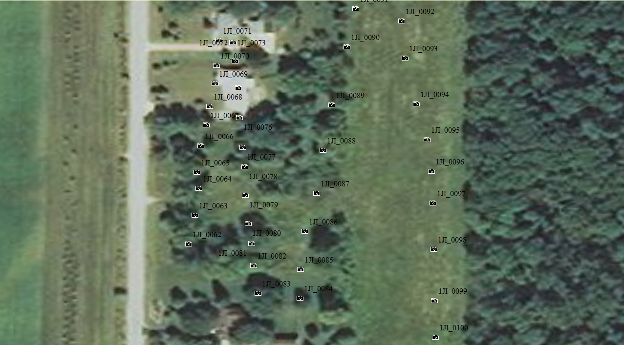

не отображаются снимки с БПЛА
не отображаются снимки с БПЛА (jpg с GPS-тегами).
Точки привязки отображаются, хотя и с существенным смещением.
Также не могу сделать из них мозаику или экспорт в Geotiff.
Пожалуйста, подскажите, в чем проблема?
- Image.png (830.92 КБ) 16880 просмотров

А обязательно загонять в Мэппер? Используйте фотограмметрические софты. Например у системы Фотомод есть лайт версия. Там можно до 40 растров обрабатывать.
Кстати хочу заметить, что GPS которые вы приводите не привязка растра, а лишь его внешнее ориентирование в виде координат центра кадра. Если вы хотите мозаику НЕ кривую, то придется провести весь комплекс фотограммметрических работ и тут как раз Фотомод поможет.

Отдельно для DJI нет. Есть для БПЛА в общем виде. И тут вы почувствуете разницу между нормальными БПЛА и игрушками вроде DJI. Разница в автоматизме, конечно.gimran писал(а):Есть подробности (видеоуроки или инструкция) про то как снимки с dji и/или ArduPilot фотограмметирически корректировать в Фотомоде?
Мануал для БПЛА тут

Поддаются безусловно. Но инструкция по эксплуатации не содержит нужной технологии, поэтому, если знать теорию аэрофотосъемки, то и игрушкой можно все снять и обработать.gimran писал(а):Я и имел ввиду вообще именно игрушки поддаются обработке или нет

Используйте программу - agisoft photoscan на оф. сайте можно скачать пробную версию, в ней и обработаете все. Софт очень понятный, так же на сайте полно различных уроков и мануала.m-d-k писал(а):не отображаются снимки с БПЛА (jpg с GPS-тегами).
