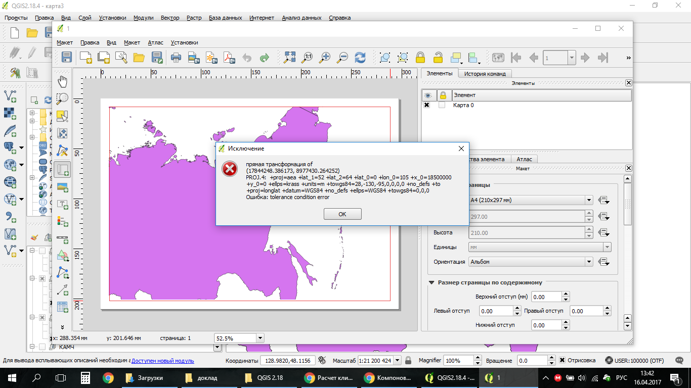

Добавлю, что при определенном масштабе и положении вида карты объекты отображаются, в других случаях - нет. А при попытке создания макета в первом случае всё проходит, во втором выдает ошибку (скрин во вложении) соответственно.
P.S. Насколько я понял из информации на форуме, проблема из-за растровых слоев (какое-то несоответствие проекций). Также прочитал информацию об ошибке при перепроецировании растров ("Процесс был аварийно завершен после успешного запуска") viewtopic.php?f=27&t=5050, тем не менее даже после загрузки перепроецированного растра он не отображается при определенном положении вида карты (кажется при заходе за 180° в.д.).
- ошибка qgis.png (181.44 КБ) 3755 просмотров

Если некто хочет построить карту в СК Albers-Siberia, почему бы ему не построить растровый слой интерполяцией по точечному слою в этой СК?
- Сообщения: 4186
- Репутация: -445565592
- Ваше звание: программист
Re: Плохое отображение растрового слоя в СК, отличных от WGS
Особенно если принять во внимание, что интерполировать в градусах в высоких широтах вообще нельзя. Точнее, интерполировать то можно, но вот использовать полученные мурзилки для работы - нельзя. Независимо от того, как они выглядят.Игорь Белов писал(а):Если некто хочет построить карту в СК Albers-Siberia, почему бы ему не построить растровый слой интерполяцией по точечному слою в этой СК?

Спасибо, понял вас.gamm писал(а):Особенно если принять во внимание, что интерполировать в градусах в высоких широтах вообще нельзя. Точнее, интерполировать то можно, но вот использовать полученные мурзилки для работы - нельзя. Независимо от того, как они выглядят.Игорь Белов писал(а):Если некто хочет построить карту в СК Albers-Siberia, почему бы ему не построить растровый слой интерполяцией по точечному слою в этой СК?
Всё-таки по построению. Интерполировал при установленной Albers-Siberia проекта, или вы имели ввиду другой способ?
P.S. Перепроецировал нужные слои в одну СК (наверное вы это имели ввиду), теперь всё отображается корректно. Спасибо
