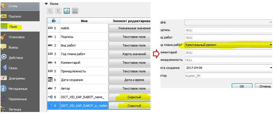

Здравствуйте!
Подскажите пожалуйста как привязать справочник из базы данных к форме редактирования слоя?
А то я что то не как не могу понять концепции реализации данной задачи.
- edit_2.jpg (87.81 КБ) 6033 просмотра
- edit_1.jpg (55.59 КБ) 6033 просмотра

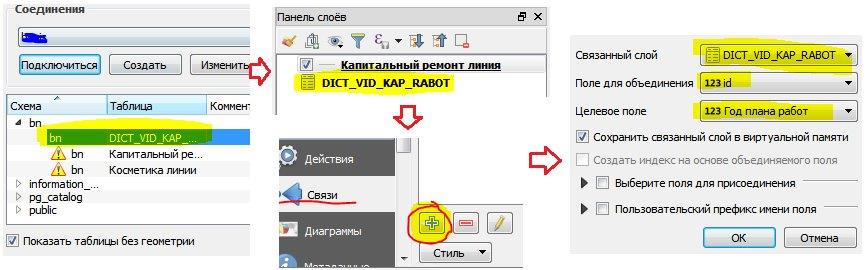

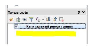

Делаю так описано в том примере.
Вроде все работает, но после того как я удаляю справочник из легенды связь пропадает.
Мне нужно так, чтобы когда пользователь добавляет слой в легенду все связи подгружались вместе со слоем. И чтобы в легенде был только слой, а в вперемешку с атрибутивными таблицами.
Последовательность действий на картинках снизу вверх.
- Удаляю справочник из легенды
- image_3.jpg (8.89 КБ) 5896 просмотров
- Смотрю как связь установилась с полем
- image_2.jpg (56.86 КБ) 5896 просмотров
- Добавляю справочник из базы данных и создаю связь
- image_1.jpg (49.61 КБ) 5896 просмотров
