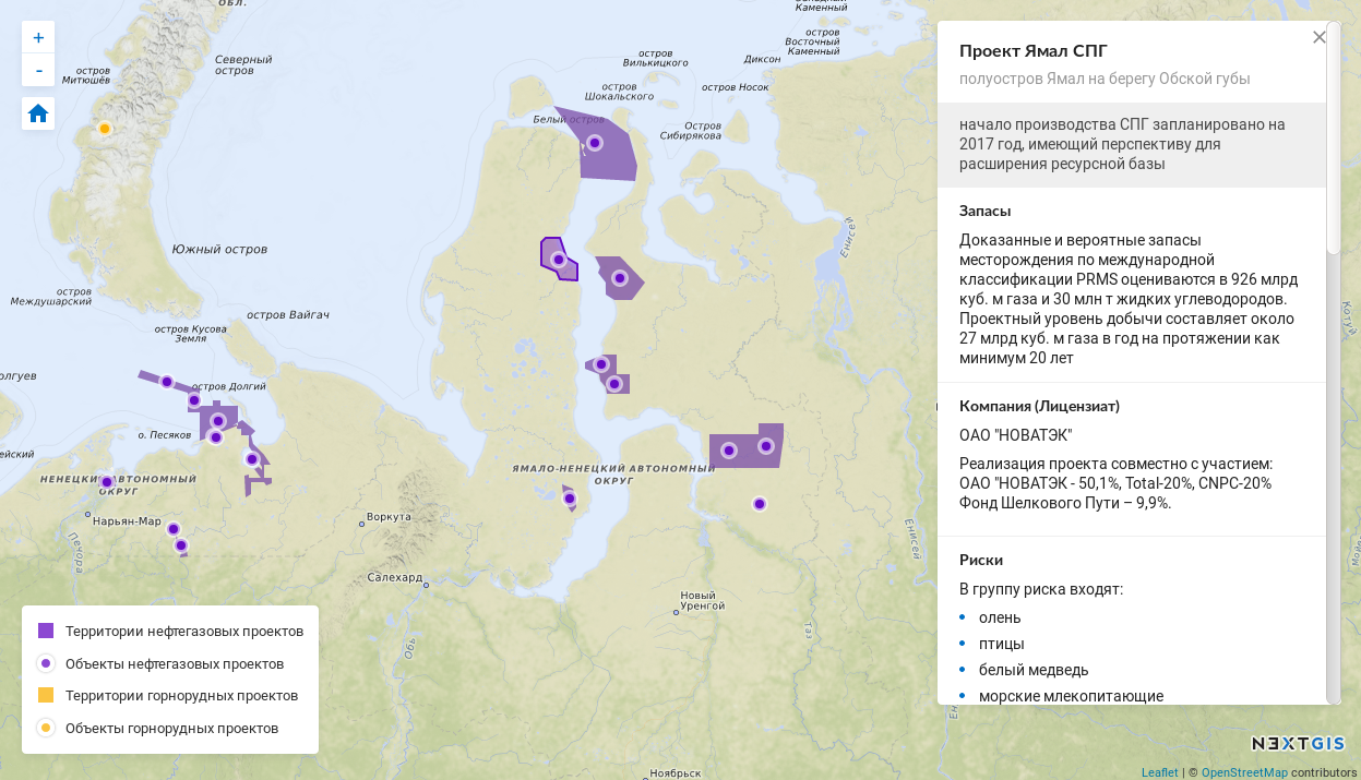

Вообще, поскольку количество таких хотелок - бесконечно, то делают фронтенд "под себя", пишут его программисты. Это не сверх-сложно, но это отдельная работа:
Пример берущий данные с nextgis.com, но представляющий их в другом интерфейсе: http://nextgis.ru/demo/barents-kara-xprojects/
- barents.png (719.09 КБ) 10239 просмотров

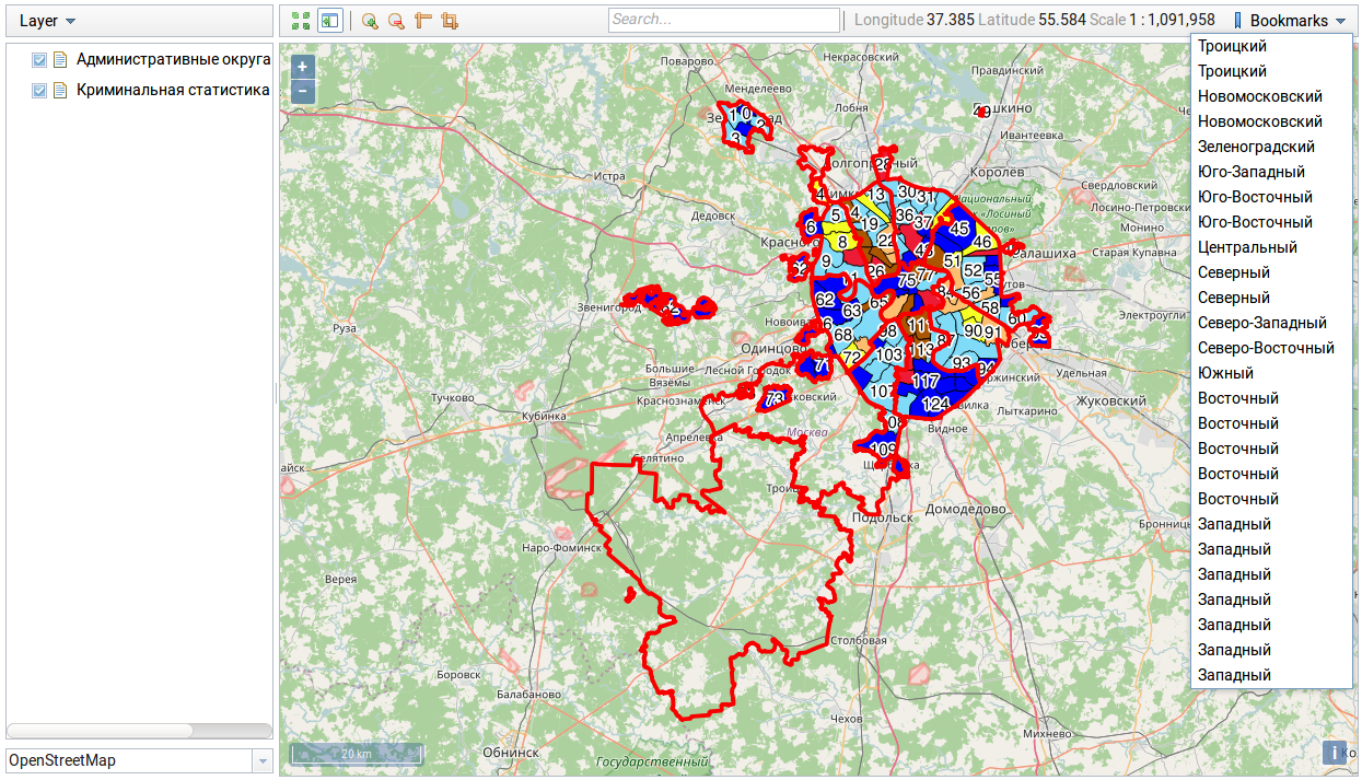

Вдогонку еще вариант - можно использовать закладки в настройках веб-карты, это не дополнительное окно, но достаточно удобное меню из объектов.
Пример: http://maxim.nextgis.com/resource/296/display
- bookmarks.png (921.4 КБ) 10237 просмотров

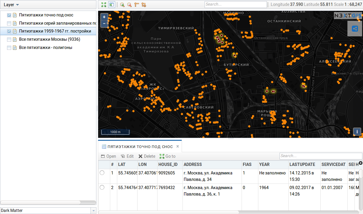

Re: nextgis настройка окон для слоев
теперь таблица объектов открывается прямо в окне карты, можно открывать несколько таблиц
видео: https://www.youtube.com/watch?v=a_2LKmqOLX4
- table.png (349.49 КБ) 10072 просмотра
