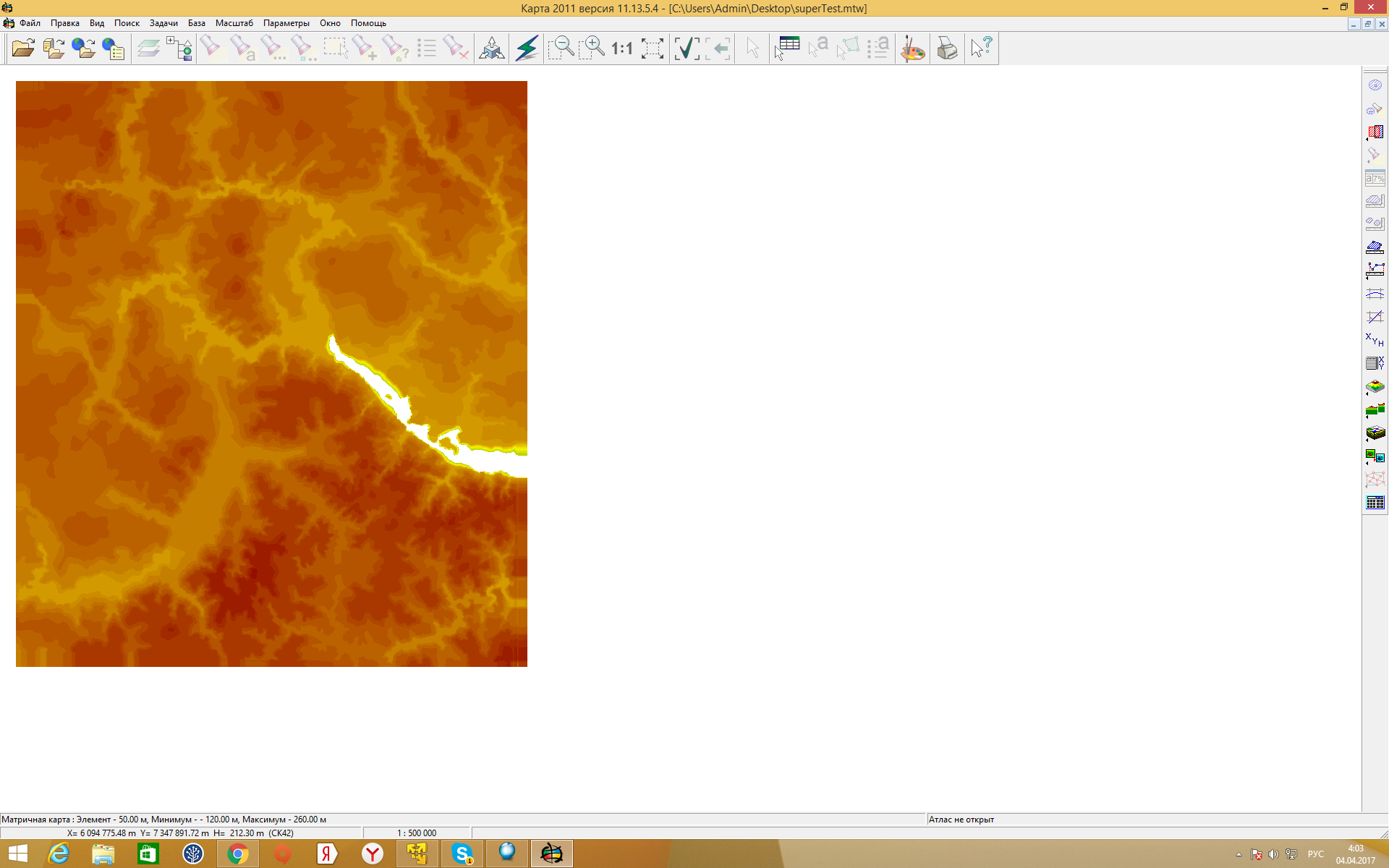

Пишу свое ПО по работе с sxf, занялся построением матрицы высот. С положительными высотами все работает корректно, матрица красивая. Если встречается отрицательные высоты, ГИС карта почему-то их не отрисовывает.
В матрицу точно вношу данные-проверял.
Минимум высоты какой и должен быть(отрицательный), а не ноль.
В чем может быть проблема? Единственное что приходит на ум, это то что в Панораме для отрицательных чисел используется специфичная последовательность байт, но это бред ведь.
Вот пример. Низина реки имеет отрицательную высоту.

Можно спросить на панорамовском форуме, там разработчики могут внятно ответить.

А сделайте, пожалуйста, скриншот диалогового окна для формирования матрицы высот.

Я сам формирую матрицу высот (своим ПО), ГИС Карту использую только для отрисовки.
