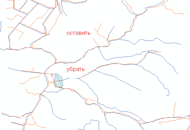

есть два слоя дорог. Некоторые из них - это на самом деле одна и та же дорога, просто по-разному прорисована. Другие - новые, они подходят к главным под некоторым углом (см. рисунок)
нам надо убрать все дублирующиеся линии и оставить все, что подходят под углом (потому что это новые дороги)
предлагалось построить буфер и убрать все дороги в нем, но ведь в него попадут и дороги под углом. Если бы можно указать "выбрать дороги, большая часть которых находится в буфере", проблема была бы решена, но я не знаю, как это сделать:( Из софта кугис и аркгис.

конечно, вот она

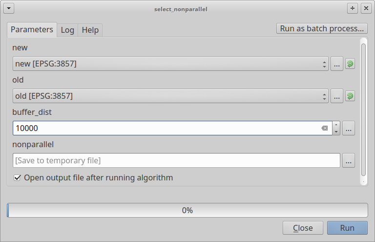

Сделал "наколеночный" костыль в виде граф.модели для QGIS (processing).
Там задаётся 3 аргумента: "новые" дороги, "старые" дороги, ширина буфера (подбирается опытным путём); данные должны быть в прямоугольной СК в метрах (у меня было в EPSG:3857). Результат прямо зависит от адекватной ширины буфера (я ставил 10000-20000 м). Надо пробовать на реальных данных, короче говоря.

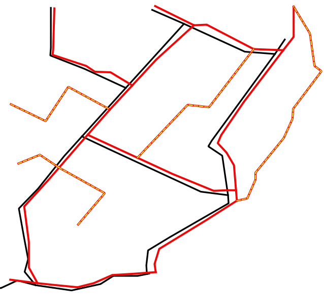

Результат ниже. Жёлтые линии - те самые, которые как бы "не параллельны" старым линиям.
