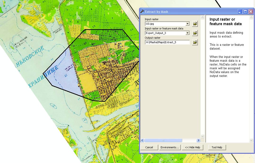

ArcGIS имеет функцию, опять же входящую в SpatialAnalyst, не требующую совпадения СК растра и маски, а также поканального вырезания. Функция Extractbymask прекрасно справляется с этой задачей.

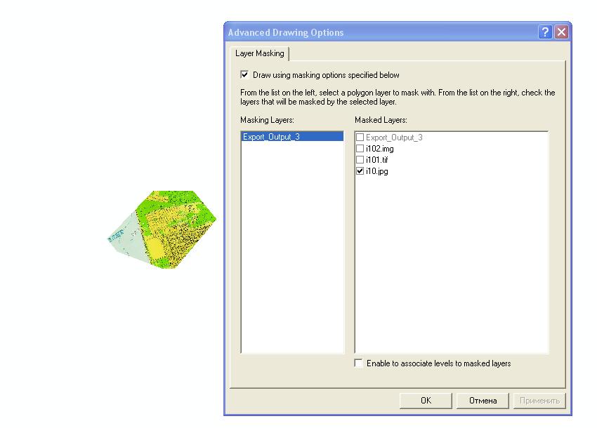

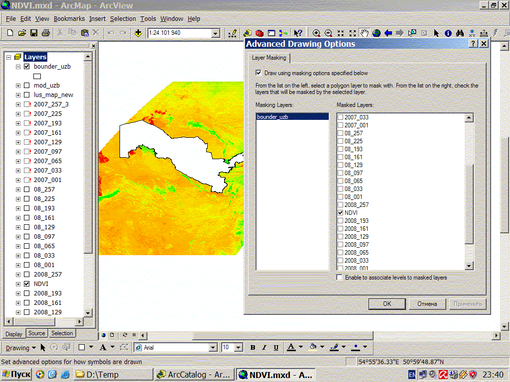

Для чего осуществляется фигурная обрезка? Если для визуализации (отображения, картографирования), то теперь в 9.3 есть возможность создать маску на отображение для любого пространственного объекта, не прибегая к изменению его "физики". Опция Layer Masking из Advanced Drowing Options.

LayerMasking
LayerMasking
Extract
Extract

Каминский Вадим писал(а): Для чего осуществляется фигурная обрезка? Если для визуализации (отображения, картографирования), то теперь в 9.3 есть возможность создать маску на отображение для любого пространственного объекта, не прибегая к изменению его "физики". Опция Layer Masking из Advanced Drowing Options.
Поправьте, если я не прав.
Advanced Drowing Options это панель инструментов? У меня ArcGIS 9.3 (ArcView) и не могу найти эту панельку.

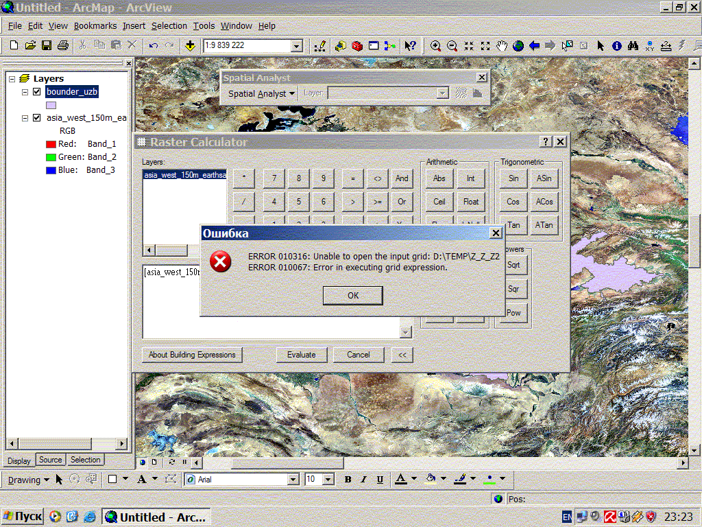

К слову, не получется вырезать кусок по маске у растра мозаики Landsat-овских снимков. Те растры, что в формате jp2 на дисках дистрибутивного комплекта.
На этапе выполнения работы Растрового калькулятора получаю сообщение о какой-то ошибке.

Спасибо. Похоже мой ArcGIS 9.3 (ArcView) малость гонит. Вот как происходит наложение маски

Каминский Вадим писал(а): А какую ошибку пишет при использовании растрового калькулятора?
Вот скриншот с ошибкой

Каминский Вадим писал(а): Extractbymask режет jp2 на ура.
Еще раз спасибо. Так и сделал в конечном итоге. Загрузил растр jp2 по бэндам, порезал каждый слой с помощью Extractbymask, а затем слои собрал в один растр.
