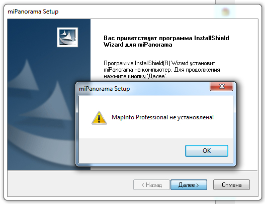

Доброго времени суток!
Пытался установить программу для открытия файлов *.sxf в MapInfo с сайта http://www.mapinfo.ru/resources/utils.
Выдает ошибку: "MapInfo не установлена". Программа называется miPanoramaLite.exe из GISPlugins. MapInfo 11.5 стоит на моем компе. Пробовал установку как при запущенной MapInfo, так при не запущенной.
GISPlugins
программное обеспечение для MapInfo предназначено для просмотра файлов в форматах ГИС Панорама и САПР AutoCAD, Microstation без конвертирования.
Может кто сталкивался с таким затыком? Прошу поделиться возможными решениями проблемки!
MapInfo не установлено!.jpg (114.77 КБ) 4478 просмотров

Первое, что приходит в голову: по какому пути miPanoramaLite ищет MapInfo на компьютере? Можно ли где-нибудь этот путь просмотреть и отредактировать?

Поставить Procmon и посмотреть по какому ключу в реестре он ищет это MapInfo. Ищут обычно не путь, а GUID приложения в uninstall, типа такого
HKEY_LOCAL_MACHINE\SOFTWARE\Microsoft\Windows\CurrentVersion\Uninstall\{1210EE60-E253-407D-B537-D36898049CF0}

Я думаю, что miPanoramaLite не находит нужную версию MapInfo. Пробовал на 11-15 версиях - не видит.
