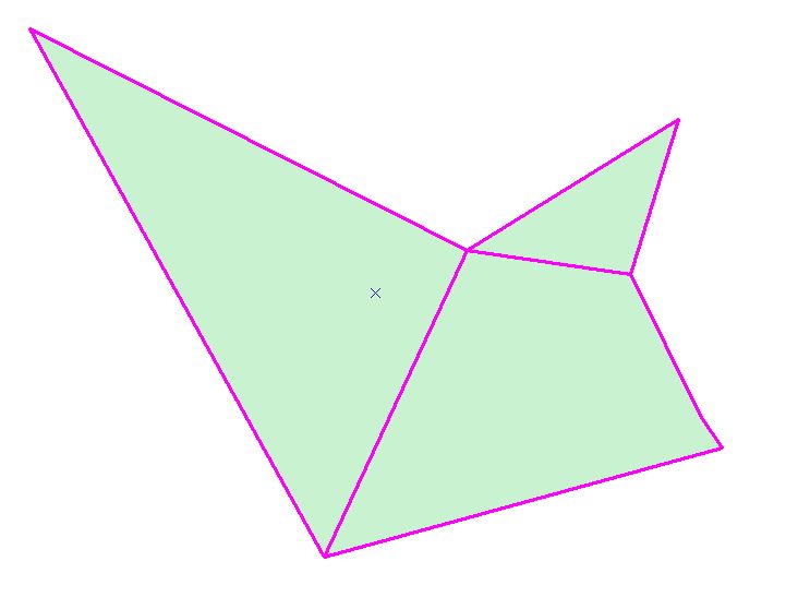

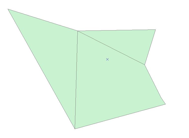

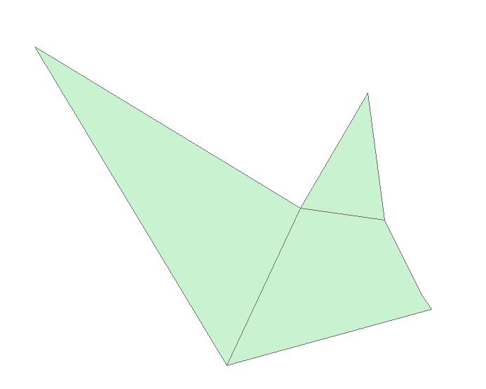

Если я правильно понимаю, что вам нужно, то это панель инструментов Топология. Начните сеанс редактирования, потом на этой панели инструментов выберите "создать топологию карты", потом инструментом "редактировать топологию" выберите все полигоны, которые должны участвовать в трансформации, потом щелкните на общий узел (нужно именно щелкнуть, а не тянуть сразу, там появится розовая точка), а потом снова наведите на эту точку и тяните куда нужно.

Действительно. Все очень просто. Работа пошла! А я уже пол книжки прочитал) Спасибо!
