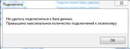

И теперь в связи со всей этой петрушкой мне выдается сообщение вот такого вида
Что с этим делать, помогите!

Для регистрации как версионного, удаления классов простарнственных объектов из базы нужен монопольный доступ к бд. Т.е. необходимо все сервисы остановить, пользователей отключить от бд. Не понятно только после чего у Вас сообщение об ошибке подключения.

Сообщение об ошибке подключения наверное потому что создается куча подключений от пользователя publisher с обоих гис-серверов. Только не могу понять, почему так происходит

Каждое подключение к гис-серверу создает блокировку либо группу блокировок (зависит от гис-сервера, используемых им ресурсов).amnesiac писал(а):Сообщение об ошибке подключения наверное потому что создается куча подключений от пользователя publisher с обоих гис-серверов. Только не могу понять, почему так происходит
Для корректной работы с гис-сервером пользователю в ms sql server можно дать разрешения на создание функции, создание таблицы, создание процедуры, создание представления и соединение. Это те права, которые мне удобны и необходимы для работы.
Тогда добавление объектов в бд будет возможным, но не удаление, т.к. вначале необходимо от удаляемого ресурса отключить пользователей. Регистрация как версионного требует монопольный доступ к бд.

Спасибо большое, вроде все получается, когда на сервере останавливаешь сервисы, в которых задействованы нужные слои.
