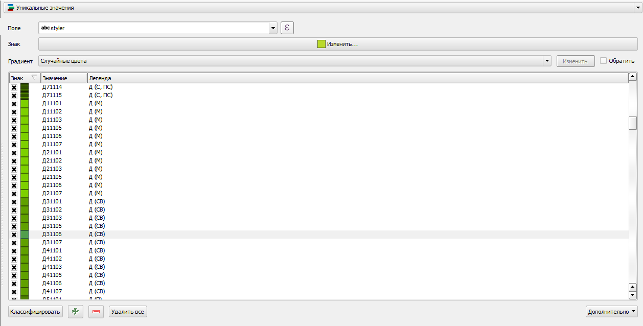

Я сначала делал окрас полигонов тоже через правила, но из-за этого была долгая отрисовка. После решил перейти на уникальные значения, у меня их правда очень много вышло (что-то около 3тыс.), зато отрисовка работает быстро.
- 2017-03-22_08-37-47.png (28.26 КБ) 4910 просмотров

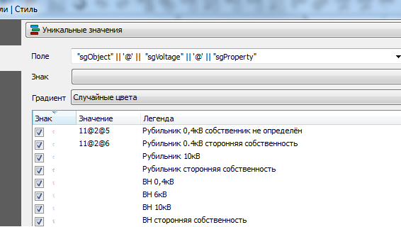

В окне уникальные значения:
В строке "поле" прописано: "sgObject" || '@' || "sgVoltage" || '@' || "sgProperty" (такой синтаксис до этого использовал, всё работает.
Есть два символа, с немного разным условием но в конечном итоге сводятся к одному и тому же символу. Если их использовать по отдельности то выйдет так: в столбце значение: 11@2@5 и 11@2@6.
Вот как мне эти две строчки объединить в одну, что бы QGis понял, что обоим условиям соответствует одно и то же значение.
- Безымянный.png (29.13 КБ) 4869 просмотров

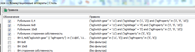

Re: Графическое отображение объекта по двум и более значения
Реализовал желаемое не через "Уникальные значения" а через "Правила".
Первые четыре строчки работают как надо, продолжаю вбивать остальные.
Результат выше ожидаемого, я всем доволен. Спасибо за помощь.
