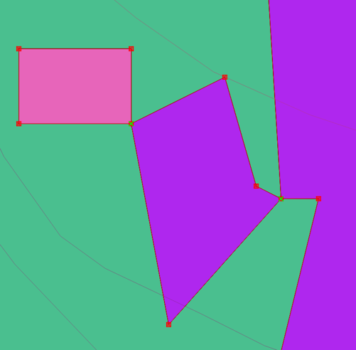

Есть слой полигонов, созданный машинно. Добрая часть этих полигонов имеет ошибку геометрии так как пересекают сами себя. Вернее сказать один полигон может иметь совпадающие по координатам вершины. Пример такого полигона на картинке. (Точки с зелёными крестиками и есть те самые ошибки)
При таких ошибках не представляется возможным использовать слой в других модулях для дальнейших расчётов.
Может проще это поправить чем каждый раз чистить результат?
geometry checker plugin
Вектор-Обработка геометрии-Проверить геометрии
Команды GRASS GIS v.clean инструмент bpol
