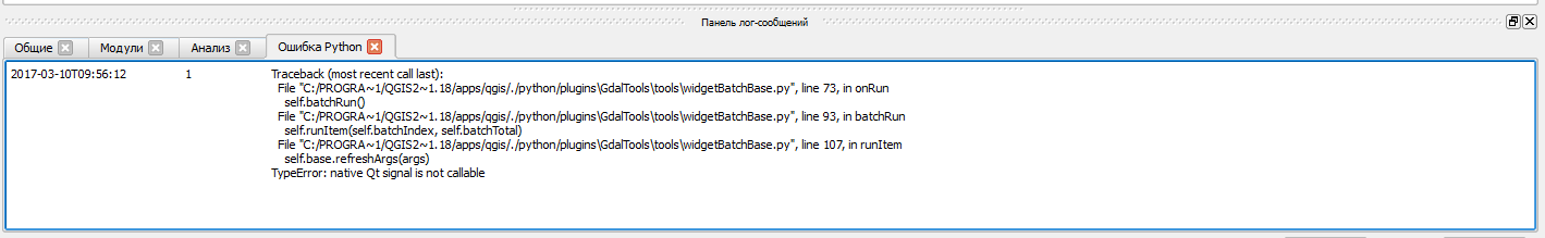

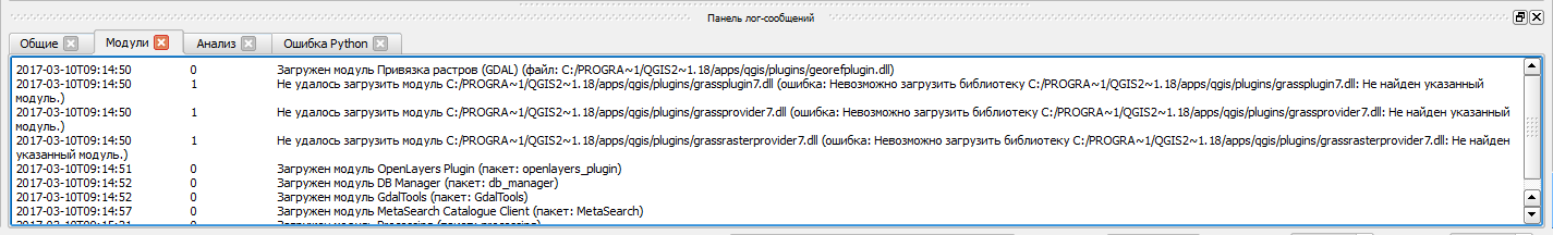

Доброго времени суток!
Хочу построить пирамиду для растровых изображений. Выполняю это действо по следующему алгоритму "панель инструментов - растр - прочее - построить пирамиду - пакетная обработка". Процесс стартует и выдаёт ошибку. Из скрина очевидно, что не может загрузить модуль некий. Устанавливал QGIS с помощью QGIS-OSGeo4W. Возможно допустил ошибки при установки ПО? Что необходимо для полноценной работы с растрами?
Подскажите пожалуйста как исправить ошибки?

Возможно стоит пойти самым очевидным путём. Если программа не может найти .dll файлы, найдите и скачайте их в интернете и поместите по тому адресу где их ищет программа.
Либо второй вариант: я сталкивался с тем что не все модули адекватно воспринимают кириллицу, поэтому желательно чтобы все имена файлов и адреса к ним содержали только латиницу и лучше без пробелов.

у QGIS есть вариант запуска просто так и с поддержкой GRASS.
Походу вам нужен вариант с GRASS

Нет, пирамиды в QGIS строит GDAL, как раз об ошибке скрипта для обработки каталогов (widgetBathBase.py) сообщает втрой скриншот.
t[0]p писал(а):Хочу построить пирамиду для растровых изображений
А для отдельного растра строится пирамида?
Посмотрите, действительно, нет ли у вас пробелов и кириллицы в названиях каталогов и файлов.

Спасибо. Дело действительно именно в кодировке. Смутила, и сбила с толку ошибка которую выдал QGIS, сразу про самое очевидное решение то и не подумал.
