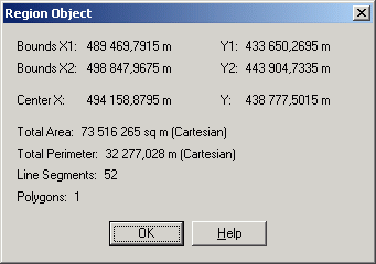

итак, создал полигон в мапинфо, План-схема(метры)
его площадь - 73516265 кв. м. слой с этим полигоном экспортирован в MIF/MID.
В autoCAD Map 3D 2009 MIF/MID импортирован (СК - arbitrary X-Y Meters).
автокадовская площадь - 73516264.82 кв.м.
у меня выходит при обработке MIFа 73516229,46 кв. м.

MI говорит:
73 516 265 sq m
Выходит они с Автокадом думаю одинаково.
Для начала еще раз просмотрите свой исходный алгоритм, может в нем есть какие не очевидные допущения.
