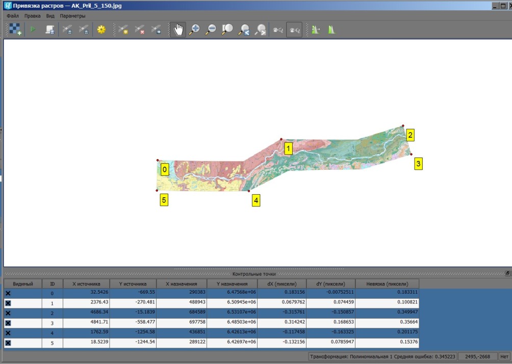

Привязываю растр стандартным модулем из поставки 16-й версии.
На входе СК 2506 Гаусс-Крюгер СМ-93Е, на выходе - 3857. Рапорт о том, что всё успешно. Окна перемещаются синхронно, контрольные точки соответствуют друг другу, но растр на карте не появляется. Программа почему-то ищет его в области «-4065739,9942455», т.е. далеко на СЗ.
На всякий случай передвинул все это в каталог без кириллицы и пробелов, но результат тот же.
Примерно на 4-й раз, когда еще были пробелы, растр все-таки появился, но тогда у него качество было не очень (150 точек и размытый). Я подумал, что всё ОК, грохнул его, сделал 300. И всё, с тех пор ни 300, ни 150 не работают. На всякий случай, даже программу перезагрузил.
Я так думаю, что первые раза 3 не получалось, потому что целевая СК стояла 4326 (вгс-84), а когда переключил на 3857, то сработало. Но, почему теперь не работает, никак не доходит.

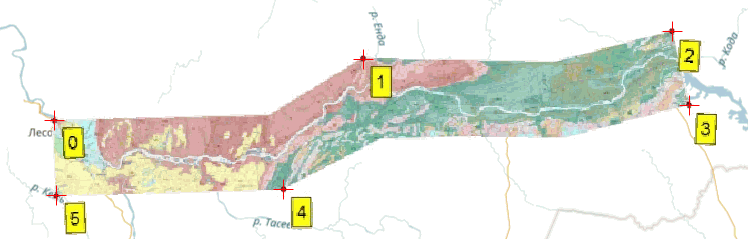

Ну, длинноват маленько, а в остальном нормальный.Игорь Белов писал(а):Мы тоже его не видим. Чего-то Вы не договариваете.Serp писал(а):растр на карте не появляется
- Привязка01__gcp.jpg (86.33 КБ) 14882 просмотра
Жизнь - это эксперимент, поставленный на себе.

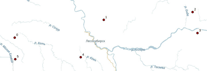

Положил точки по координатам с Вашего скрина на карту. По-моему, координаты не соответствуют картинке.
- Yandex Map
- yamap.png (7.32 КБ) 14860 просмотров
