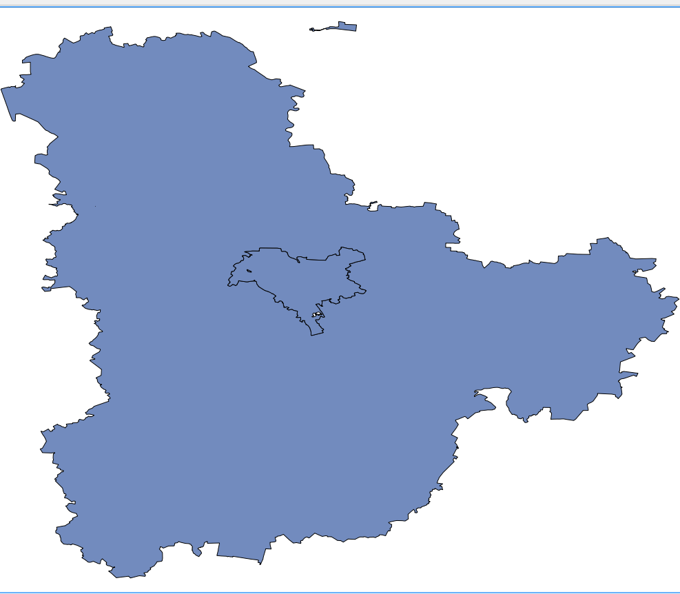

Помогите разобраться!Дело в том,что есть tab на область в проекции Пулково-42(28406), который нужно преобразовать в shape в проекцию WGS-84 (4326).
Ход решения проблемы:
1. Загрузить в MapInfo tab.
2. Через универсальный транслятор выгрузить в shape.
3. Загрузить в Postgres и через st_transform поменять проекцию слоя области с 28406 на 4326.
4. Выгрузить данный преобразованный shape в QGIS.
5. Выбрать в QGIS проекцию проекта 4326.
В итоге, получаю такой результат:
Почему слой имеет другую форму?

Во-первых, вполне приличная форма. Так отображаются на карте долготы/широты, градус долготы равен градусу широты. Измените координатную систему проекта на, скажем, "Pulkovo 1942 / Gauss-Kruger zone 6" и сравните.
Во-вторых, у Вас могут быть причины перегонять слои через PostGIS. Я же просто открыл бы TAB в QGIS и сохранил копию как shape в WGS 84.

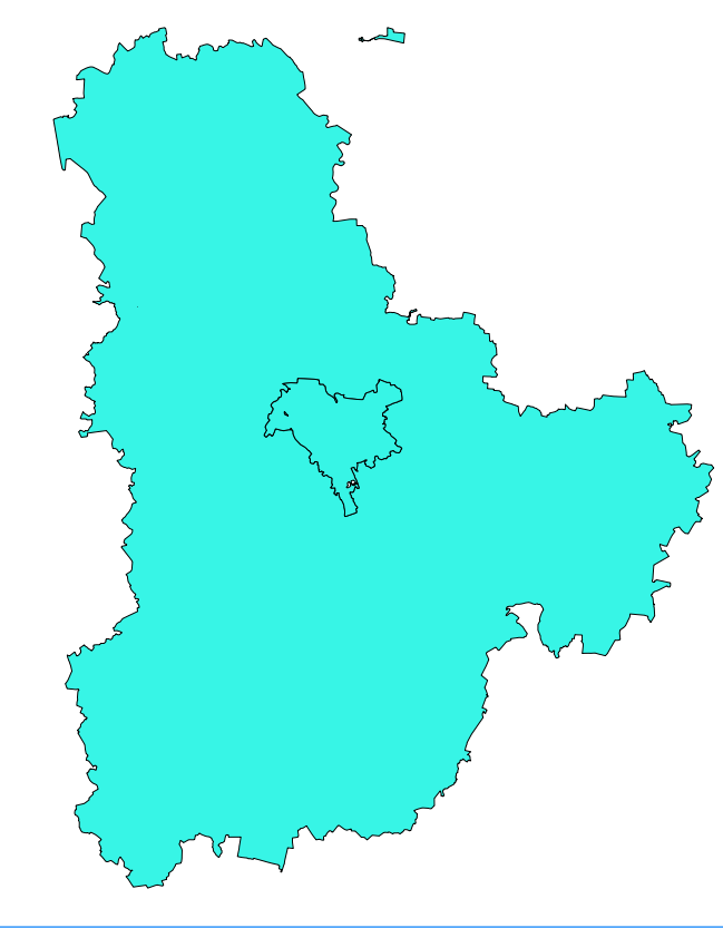

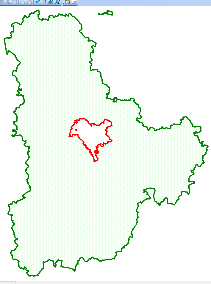

Форма то приличная, но не соответствует нужному результату......... :wink:
Когда проекция проекта в QGIS была изменена на 28406, то слой стал соответствовать по форме.
Слои выгружаю через PosGIS потому, что в дальнейшем слой надо выгрузить на сайт.
Мой вопрос заключается в том ,что :
Почему слой с проекцией 4326 (трансформированный из 28406) в QGIS с проекцией проекта 4326 не соответствует этому же слою с проекцией 28406 в MapInfo(проекция проекта 28406)?
Я понимаю, что формы при разных проекциях отображаются по разному. :roll:
Просто форма области в проекции 4326 совсем не соответствует реальному размещению на поверхности.

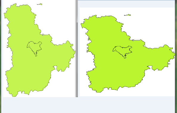

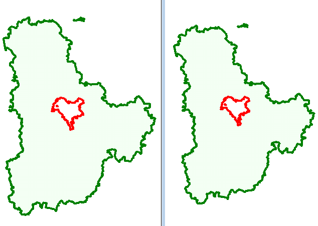

Результат в MapInfo:
Слева-28406....................................................................................Справа-4326
В MapInfo просто размещение слоев отличается углом поворота.
Результат в QGIS:
В QGIS же слой просто растянуло.

Поэтому вопрос стоит так: Почему такая разница в отображении слоя в MapInfo и QGIS?

Это относится также к ArcGIS. Говоря иначе, в этих программах географические координаты — это «квадратная» проекция, т. е. цилиндрическая равнопромежуточная с основной параллелью, совпадающей с экватором (Latitude of true scale = 0).
В MapInfo же «Долгота/широта» — «прямоугольная» проекция, т. е. цилиндрическая равнопромежуточная с параллелью в середине окна карты в качестве основной (Latitude of true scale = широта-в-центре).
В результате в проекции «Долгота/широта» ArcGIS и QGIS трапецию 1°×1° всегда отображают квадратом. MapInfo же при перемещении по карте на север-юг изменяет расстояние между параллелями так, чтобы сохранить видимое соотношение размеров объектов вдоль меридианов и параллелей за счёт затрат на пересчёт «на лету» координат в окне.
