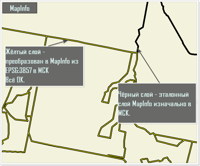

Уважаемые коллеги, нужна ваша подсказка в вопросе перепроецирования из EPSG:3857 в местную систему координат (МСК).
Проблема в том, что один и тот же файл перепроецируется из EPSG:3857 в МСК:
  • в MapInfo корректно
  • с помощью GDAL (или QGIS) со смещением
Вот как это выглядит:
Пример из MapInfo
2 layers - Mapinfo.png (31.33 КБ) 13482 просмотра

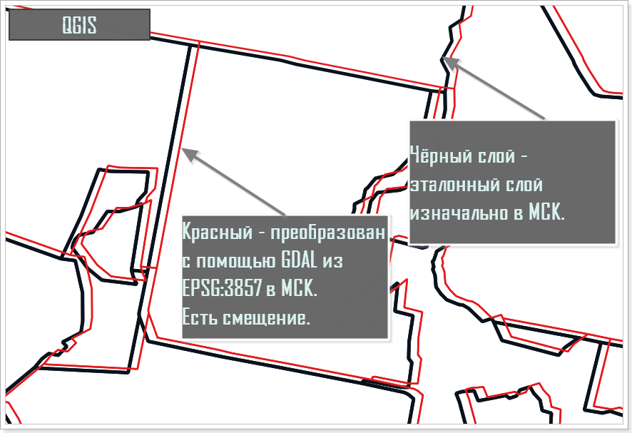

Пример из QGIS (файл преобразован в GDAL)
2 layers - QGIS.png (113.35 КБ) 13482 просмотра

Вопросы:
  1. Правильно ли я составил строку с проекцией для GDAL исходя из параметров MapInfo?
  2. Если строка составлена правильно, то в чём может быть причина смещения координат при преобразовании в GDAL (QGIS)?

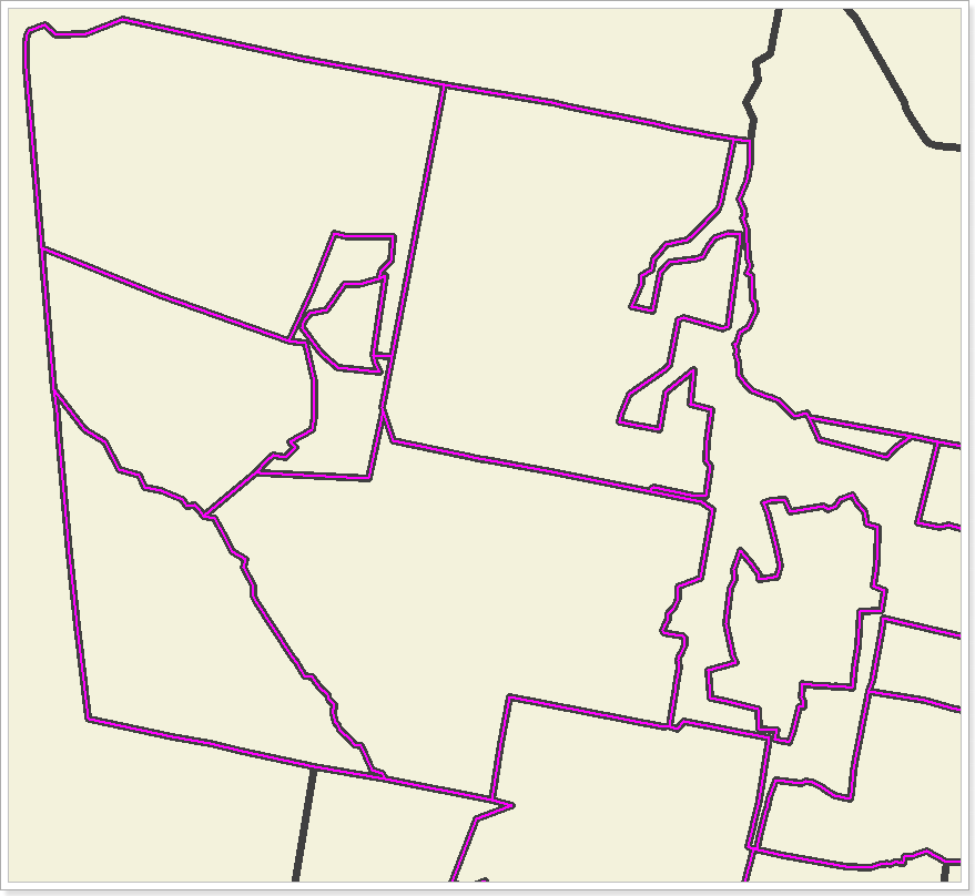

Точно измерить сдвиг в метрах по X,Y и сравнить с параметрами towgs пробовали?
Сообщения: 2241
Re: Разница в перепроецировании GDAL / MapInfo
Сообщение Игорь Белов » 12 ноя 2014, 09:36
Поменяйте знаки параметров разворота:
+towgs84=23.57,-140.95,-79.8,0,0.35,0.79,-0.22

ОГРОМНОЕ СПАСИБО!
Поменял параметры и всё получилось:
2 layers -OK!.png (21.15 КБ) 13436 просмотров
