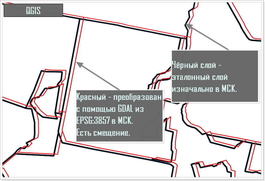

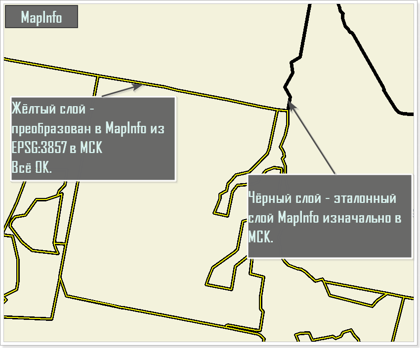

Уважаемые коллеги, нужна ваша подсказка в вопросе перепроецирования из EPSG:3857 в местную систему координат (МСК).
Проблема в том, что один и тот же файл перепроецируется из EPSG:3857 в МСК:
  • в MapInfo корректно
  • с помощью GDAL (или QGIS) со смещением
Вот как это выглядит:
Пример из MapInfo
Пример из MapInfo
2 layers - Mapinfo.png (31.33 КБ) 13425 просмотров
Пример из QGIS (файл преобразован в GDAL)
2 layers - QGIS.png (113.35 КБ) 13425 просмотров

Точно измерить сдвиг в метрах по X,Y и сравнить с параметрами towgs пробовали?

Поменяйте знаки параметров разворота:
+towgs84=23.57,-140.95,-79.8,0,0.35,0.79,-0.22

ErnieBoyd писал(а):Поменяйте знаки параметров разворота:
ОГРОМНОЕ СПАСИБО!
Поменял параметры и всё получилось:
2 layers -OK!.png (21.15 КБ) 13379 просмотров
