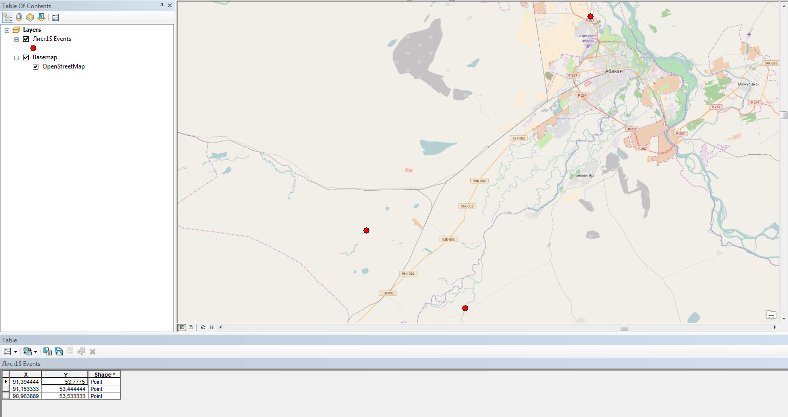

Здравствуйте! Не получается добавить объекты по X и Y. Программа просто игнорирует поля с координатами. Создаю столбцы просто с цифрами и она их видит. Менял координаты из градусов в десятичные - не помогло. Что делаю не так не могу понять. Прикреплю файл с таблицей, посмотрите знающие что не так, помогите советом. С уважением.

Сообщение GRM » 02 мар 2017, 11:41
Не сохраняйте координаты в excel формате.
txt - да
csv - да.
Но никогда не сохраняйте в excel))
Если уж очень надо, то обращайте внимание,чтобы не было фильтров, чтобы значения x y не были высчитаны по формуле, название листа не содержало кириллицы (иногда и это вызывает ошибку), числа должны быть числами и тд.

Вот тут исправленный док, по которому определяются точки.
Перевел числа из формата "текст" в числа

levnaz24 писал(а):Может у меня с топоосновой что-то не так.
Попробуйте в качестве основы osm карты для проверки всегда хватает)
Если всю гуд, то скорее всего Ваша основа в другой СК

Скопируйте данные в новый файл xls и названия столбиков должны быть не длинные без точек, запятых и т.д

Сообщение levnaz24 » 05 мар 2017, 13:54
Спасибо lam'у за помощь. Помог до конца разобраться с проблемой. Спасибо всем за участие.
