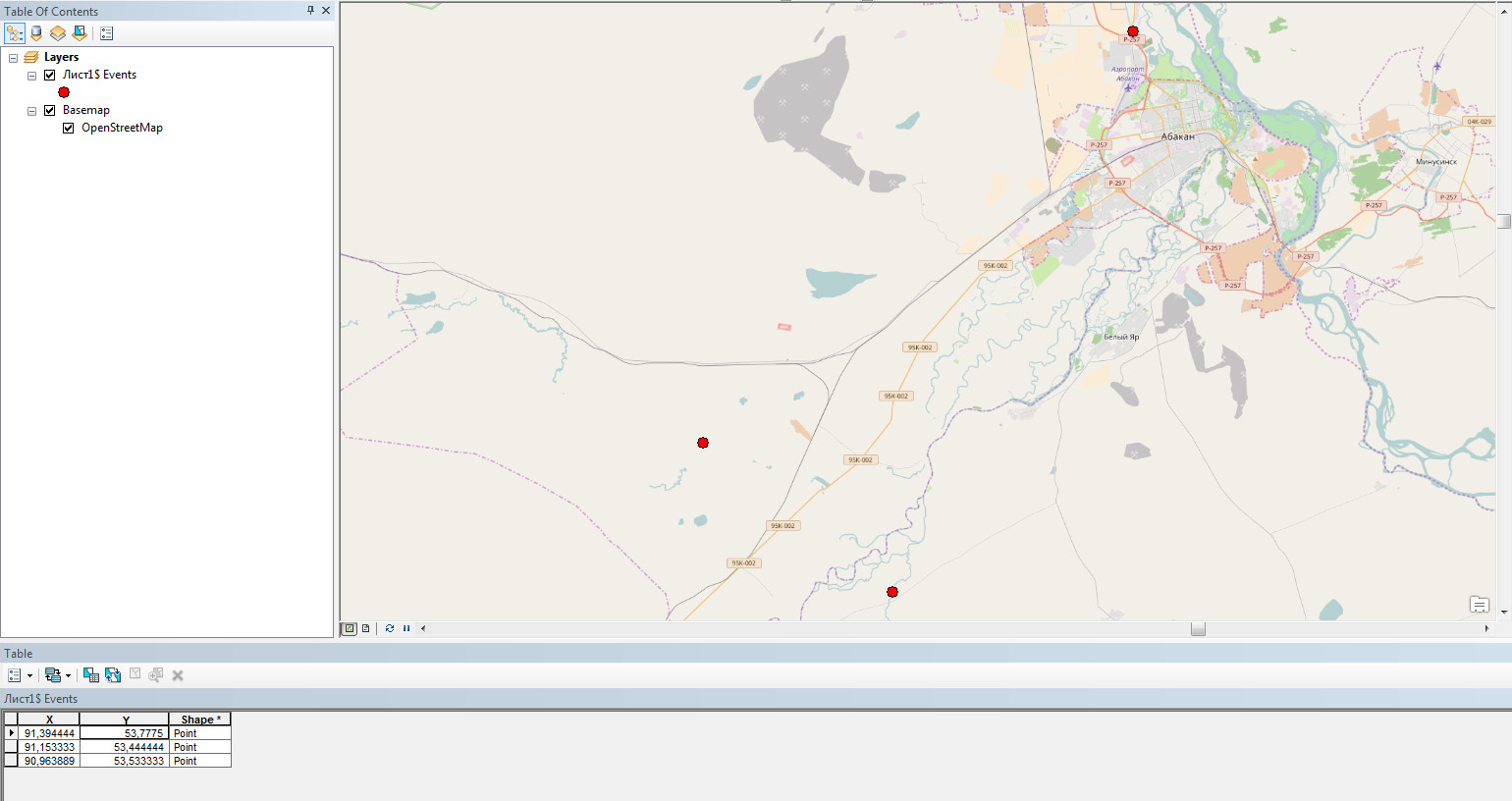

Вроде бы все нормально, но у меня запятая в качестве разделителя.
- Скрин.jpg (166.21 КБ) 11104 просмотра
