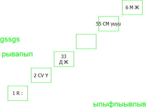

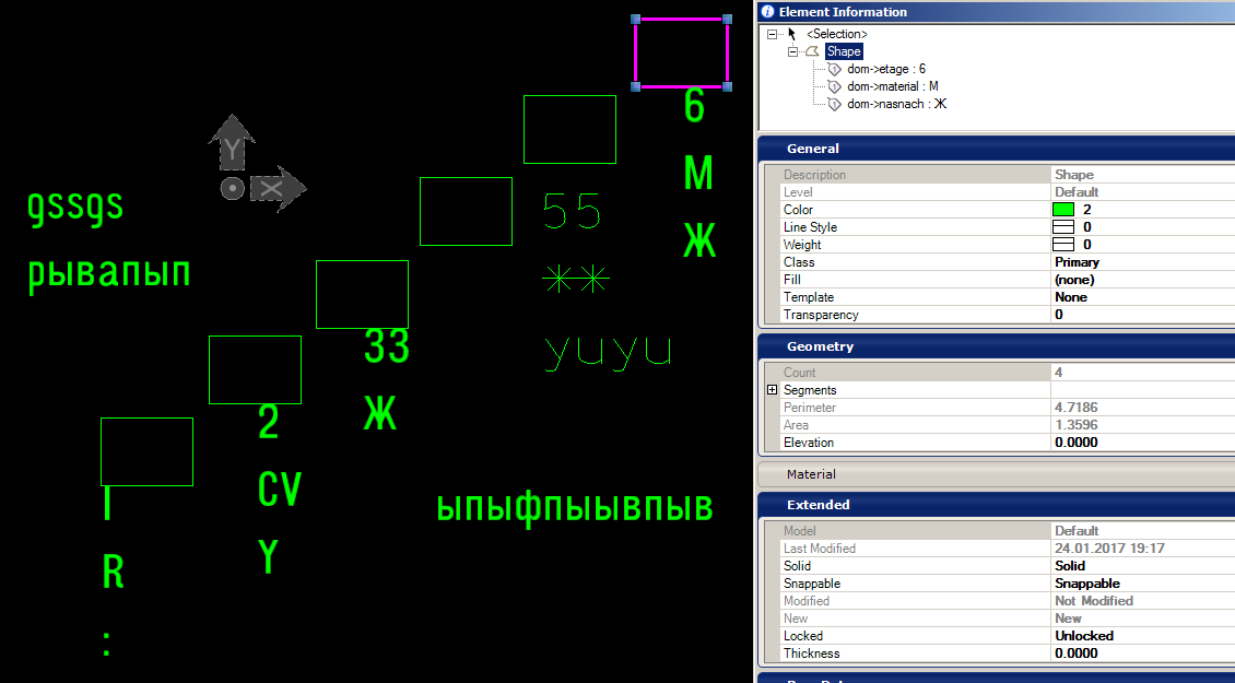

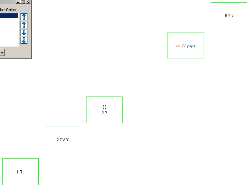

Открываю в GM файл dgn (MicroStation), где к элементам привязаны tags для характеристик этих объектов. Сами поля данных считываются, но содержание на русском почти всегда отображается знаками вопросов - "?".
Только на одной машине, с Windows XP и GM 15.1 х32 все русское читается на русском.
Как с таким бороться? Это в MicroStation:
Это обычно вид в GM:

У меня под рукой Windows 7 SP 1 x32 en-US, что придаёт ситуации пикантность. В качестве языка для не-Юникодов назначен Русский. Global Mapper 18. Настроим шрифты:
Это для меток из атрибутов. Тут сразу было правильно.

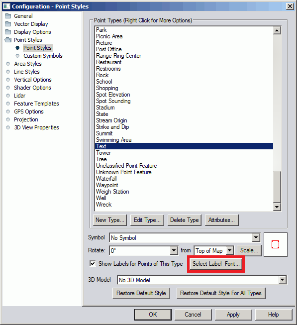

Это для объектов типа Text. Жмём кнопку [Select Label Font…] и ищем Script: Cyrillic.

Правильно - это как?
Еще у меня сейчас только 14-й и 15-й GM, поэтому окна другие - те ли?
А пока у меня по-прежнему вопросы вместо русского. :(

Вижу четыре места, где можно задать описание шрифтов:
1. Vector Display
2. Point Styles
3. Area Styles
4. Linea Styles
Ставлю Cyrillic (Russian) и везде Кириллица с топографическим шрифтом ttf.
