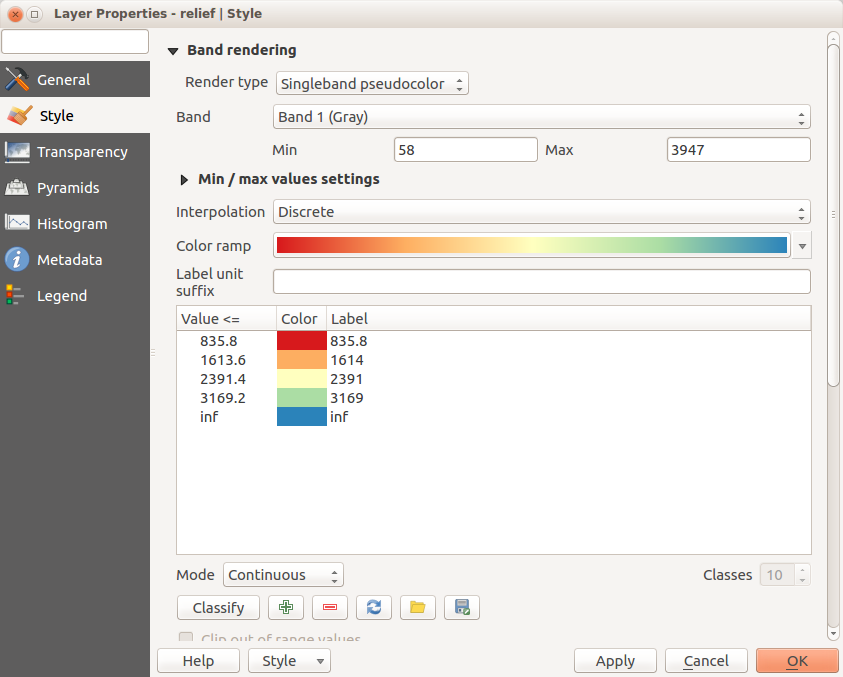

Одноканальный растр тоже можно раскрасить в QGIS:
