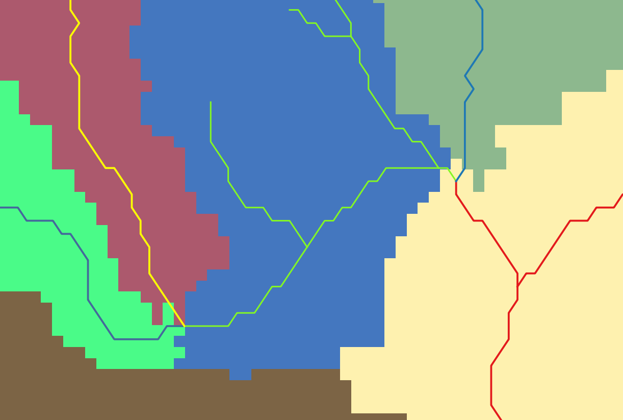

KolesovDmitry писал(а):Остался еще один вопрос -- что делать с линиями, которые не укладываются в один полигон?
- Разрезать границами полигона и линии, лежащие в разных полигонах, связывать с соответствующими полигонами?
- Линии не резать, а связывать с каждым полигоном, который линия пересечет?
- Считать, что пересечений не должно быть и выдавать ошибку, если линия все-таки пересечет границу?
как я понимаю, мы обсуждаем ситуацию как на картинке
кстати, к какому варианту относится ситуация, когда линия идет по границе 2-х полигонов?
на данный момент - "Линии не резать", как самый простой
