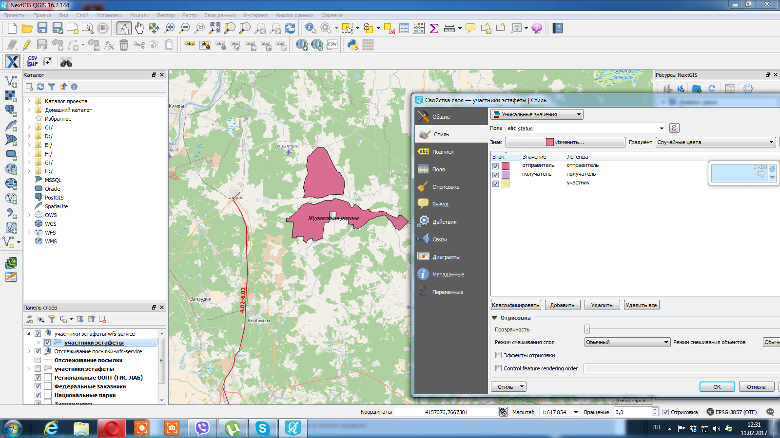

возникла идея сделать для слоя "участники эстафеты" легенду, как показано на рисунке. Легенда в wfs у меня настроена, в веб-гис отображается правильно, но где бы в слоях веб-карты эту легенду увидеть

1. легенды у WFS не бывает, точнее то что вы ее настроили, не означает что автоматически где-то там появится
2. легенда пока слабое место nextgis.com, в нормальном привычном виде ее нету(
Можно сделать вот такой немного кривой трюк как тут (легенда добавится в описание слоя), пойдет? Если да, я объясню как.

да, Максим, я понимаю, что она автоматом не подхватится в проекте. и в описание - да, пойдет пока
