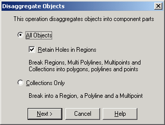

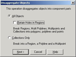

4. выделил все объекты и применил Objects->Dissagregate 5. Все составные объекты "развалились" на свои составляющие

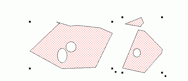

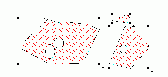

Так же может помочь то, что при включенной кнопке "Retain Holes in Regions" Из двух таких полигонов - один с 2-мя дырками, второй из двух частей, одна их которых с дыркой: получается ТРИ объекта: т.к. "разобран" был только объект, который состоял из двух частей. Дырка осталась в одной из новых частей.
