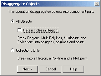

4. выделил все объекты и применил Objects->Dissagregate
5. Все составные объекты "развалились" на свои составляющие

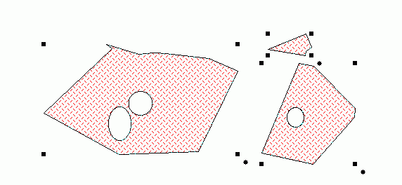

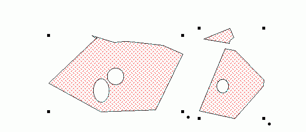

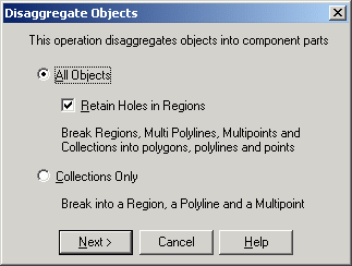

Так же может помочь то, что при включенной кнопке "Retain Holes in Regions"
Из двух таких полигонов - один с 2-мя дырками, второй из двух частей, одна их которых с дыркой:
получается ТРИ объекта:
т.к. "разобран" был только объект, который состоял из двух частей. Дырка осталась в одной из новых частей.
Наверное это говорит о том, что вдействительности в MI или MapBasic-е существует функция, которая проверяет наличие-отсутствие "дыр". Но на поверхности ее как-то не удалось выявить. :(
