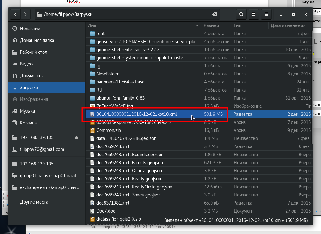

Филиппов Владислав
Сообщения: 1035
Репутация: 144
Ваше звание: Геннадич
Откуда: Новосибирск
Re: Открытый конвертер XML Росреестра в GeoJSON для web
Сообщение Филиппов Владислав » 14 фев 2017, 10:40
если кратко, то суть происходящего такая:
я написал библиотеку на JavaScript по принципу CommonJS. Чтобы она заработала в браузерах, я использовал Browserify.
А потом написал это с использованием Electron(NodeJS), тут модульность CommonJS родная и файлы от первого проекта применяются во втором легко и без каких-либо изменений.
Проблемы возникают при открытии больших, более 500 мб, файлов.
а они бывают и 1,2 Гб
код такой (я и асинхронный тоже метод использовал)
function loadXml() {
    dialog.showOpenDialog(function (fileNames) {
        if (fileNames === undefined) {
            console.log("No file selected");
            // https://github.com/nodejs/node/pull/4394
        } else {
            fs.readFileSync(fileNames[0], 'utf-8', function (err, data) {
                if (err) {
                    alert("An error ocurred reading the file :" + err.message);
                    return;
                parsedData = Converter.GeoJSON(data, false);
                console.log(parsedData);
                $('#save-geo').toggleClass('hidden');
Филиппов Владислав
Сообщения: 1035
Репутация: 144
Откуда: Новосибирск
Сообщение Филиппов Владислав » 14 фев 2017, 10:41
да, там всё в одну строку, хоть 6 Мб, хоть 600 Мб
Сообщения: 1195
Репутация: 205
Откуда: Ульяновск
Сообщение freeExec » 14 фев 2017, 11:08
Ну всё таки я был прав. Надо менять подход, считывать по-элементам. И в json отдавать по ним же.
Филиппов Владислав
Сообщения: 1035
Репутация: 144
Откуда: Новосибирск
Сообщение Филиппов Владислав » 14 фев 2017, 11:15
в общем, мне понятнее и удобнее DOM-подход и на Java всё отлично работает (мой LandProcessor), вот только РР так часто меняет версии схем, что для Явы, с её строгой типизацией, нужно генирить все классы каждый раз, да всё бы ничего, но они ещё и с задержкой выкладывают новые схемы на своём сайте. Это меня и подтолкнуло к использованию языка с динамической типизацией и так как я тогда (да и сейчас) много пишу на JavaScript, то выбор пал на него. А тут...
а если всё-таки использовать SAX-подход, то вы согласны начать работать вместе? Язык?
