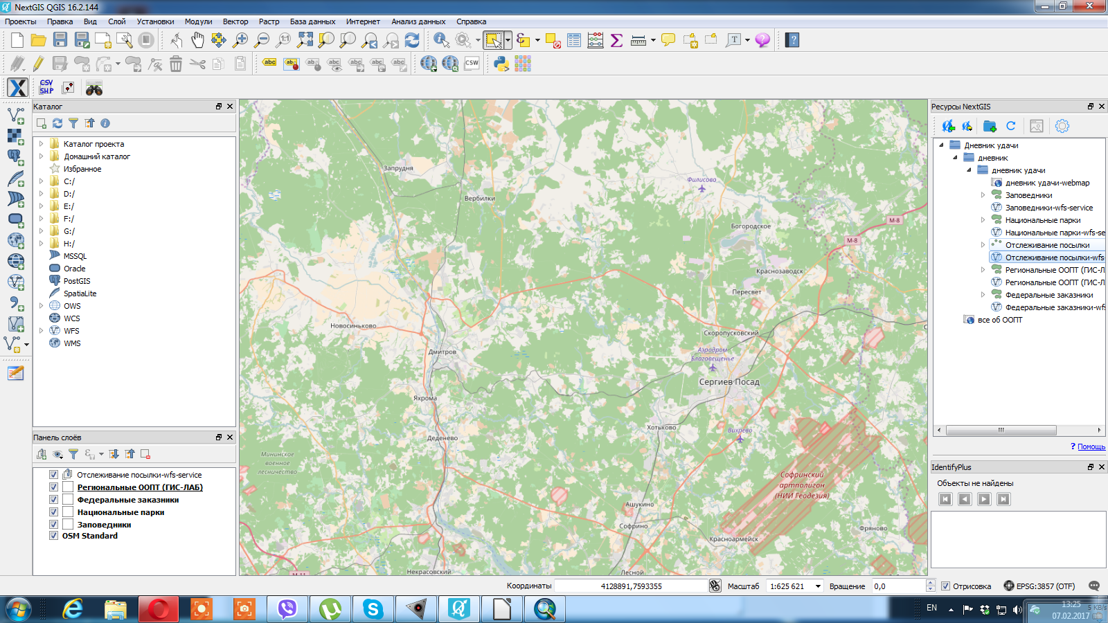

делаю все как в документации. Полигональные слои прекрасно подключаются, а точечный слой ни в какою (формируется пустой)

Насколько я могу видеть в том слое, который вы подключаете одно из полей названо по-русски, зайдите в настройки ресурса, вкладка ATTRIBUTES (АТРИБУТЫ) и поправьте значение Keyname (Ключ), Display name (Наименование) можно не менять. Помогло или нет?

я все-таки тупо поменяла название колонки, и все прекрасно заработало. Спасибо!
