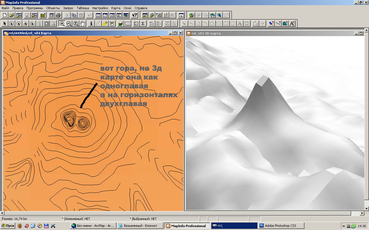

Здравствуйте, проблема такая, горизонтали проведены через 100м, построил в Mapinfo грид, потом построил 3д карту, но нужная мне гора имеет слишком примитивный вид, я дополнил нужную часть до 40 метров, построил опять 3 д карту но почемуто их проигнорировала машина и построила примерно так же как и без них?

Кто нибудь может подсказать почему не получается построить рельеф? маринфо считыает только горизонтали круглые?? Где должна быть гора в 3Д она одноглавая! А на самих горизонталях двухглавая!

retmike писал(а):Кто нибудь может подсказать почему не получается построить рельеф? маринфо считыает только горизонтали круглые?? Где должна быть гора в 3Д она одноглавая! А на самих горизонталях двухглавая!
Попробуйте изменить вертикальный масштаб и изменить угол просмотра

Сообщение retmike »
Вы имеете ввиду Z то я уже пробывал не помогает!

Сообщение EXP »
В этой седловине, может какой пикетик (некорректный)? сидит, вообще с этими вещами лучше работает "Панорама", при неоходимости можно в MapInfo кинуть из неё и грид и горизонтали...

Сообщение retmike »
Нет все горизонтали правильно расставлены и забиты высоты соответственно, настройки интерполяции меня, максимум что можно сделать получается не большое разделение но на самом деле оно не так выглядет, в ArcGIS построилась тин модель правильно, хотелось бы и в Mapinfo увидеть такое же изображение.
