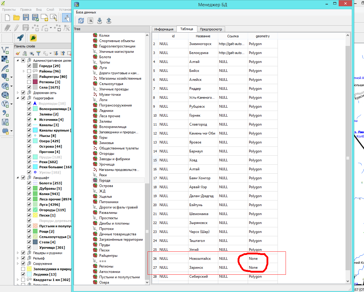

Нашёл причину проблемы.
В невидимых объектах в поле "geometry" стоит "None".
Беда в том, что возможности редактирования поля нигде не нашёл.
Подскажите, пожалуйста, как это можно сделать?

Объекты были созданы (прорисованы вручную), изменились лишь данные одного поля - geometry.Denis Rykov писал(а):Для того, чтобы появилась геометрия - её нужно создать.
Посмотрите скрин. Только в Менеджере базы данных видно, что поле geometry "None".
Полагаю, что если отредактировать это поле в двух объектах и выставить "Polygon", то объекты будут отображаться.
Вот только инструментов для редактирования недоступных полей не нашел в QGIS.
Не рисовать же эти объекты заново. На мой взгляд не видимы стали более 2000 объектов.
