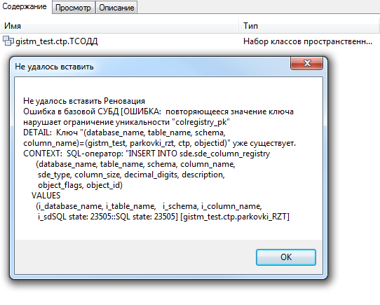

Помогите пожалуйста понять, что означает ошибка при переносе данных! Сейчас у меня стоит задач перенести данные в нашей организации из файловой БГД в БД на PostgreSQL. Как я понимаю, что каких-то стандартных задач все это достаточно сделать штатными средствами ArcGIS.
Я настроила PostgresQL согласно мануалам, создала тестовую базу данных и пытаюсь перенести туда данные. При этом что-то удалось скопировать, а потом мне выдается ошибка.

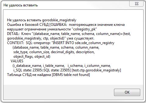

После этого я удалила тестовую БД, заново создала новую БД и пользователя-владельца данных и пытаюсь загрузить данные. теперь уже ничего не загружает и сразу выдается ошибка, та же самая но еще и дополненная.
Подскажите, пожалуйста, что это означает и откуда начать разбираться!

Смотрите к чему у вас привязан первичный ключ colregistry_pk и почему у вас вставляются записи с одним и тем же ключом, когда по условиям такой ключ в наборе данных может быть только один.

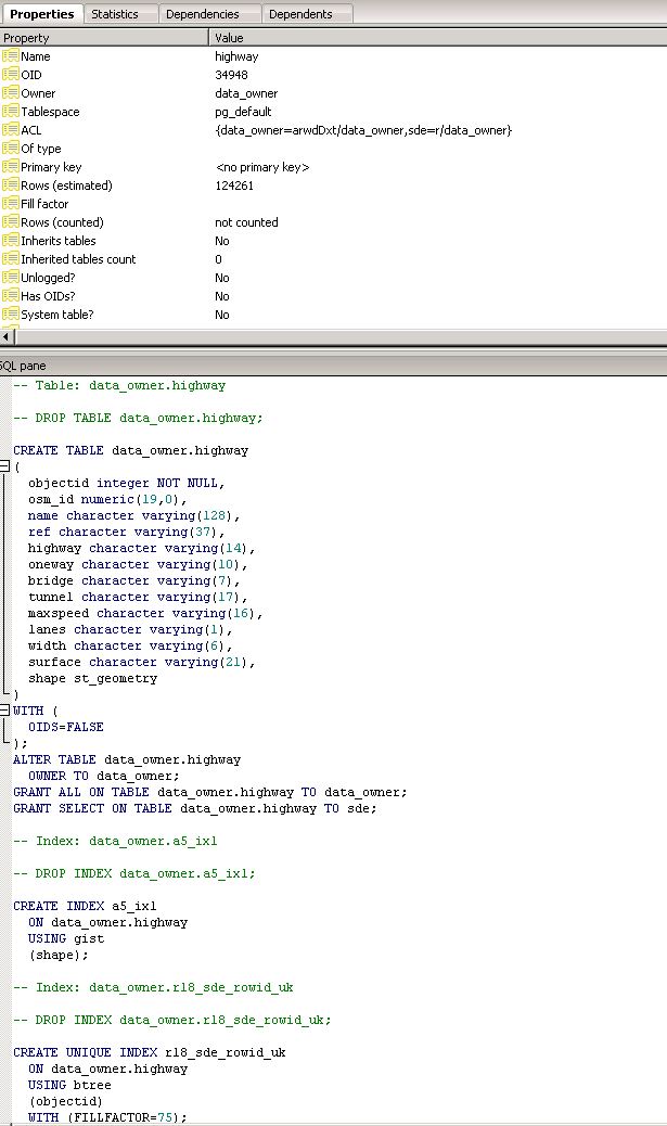

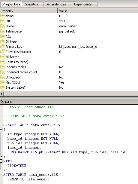

При копировании в новой БД насоздавалось несколько таблиц. При этом те, что скопировались правильно (экспортом из шейпа), выглядят так
А те, которые, не удалось скопировать из файловой БГД, они по-видимому выглядят так
При этом у первой таблицы наоборот нет Primary key, a у второй есть.
Может быть вы сможете мне как-то помочь по этим скриншотам?

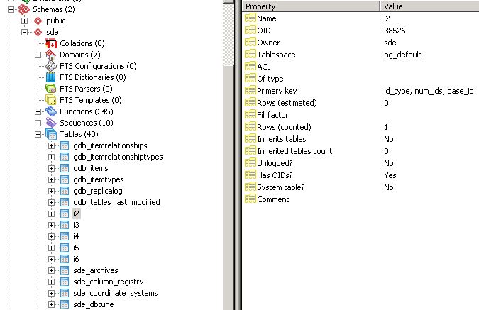

еще я нашла странную вещь, что в списке таблиц схемы sde появились некие непонятные таблицы, которых, согласно документации, не должно быть
Когда схему sde удаляешь и заново создаешь и базу данных, и схему, они там все равно появляются. Что это за таблицы, может подсказать кто-нибудь? И можно ли вообще все откатить обратно к состоянию только что установленного PostgreSQL?
upd. Как выяснилось, с таблицами i* - это нормальная ситуация
