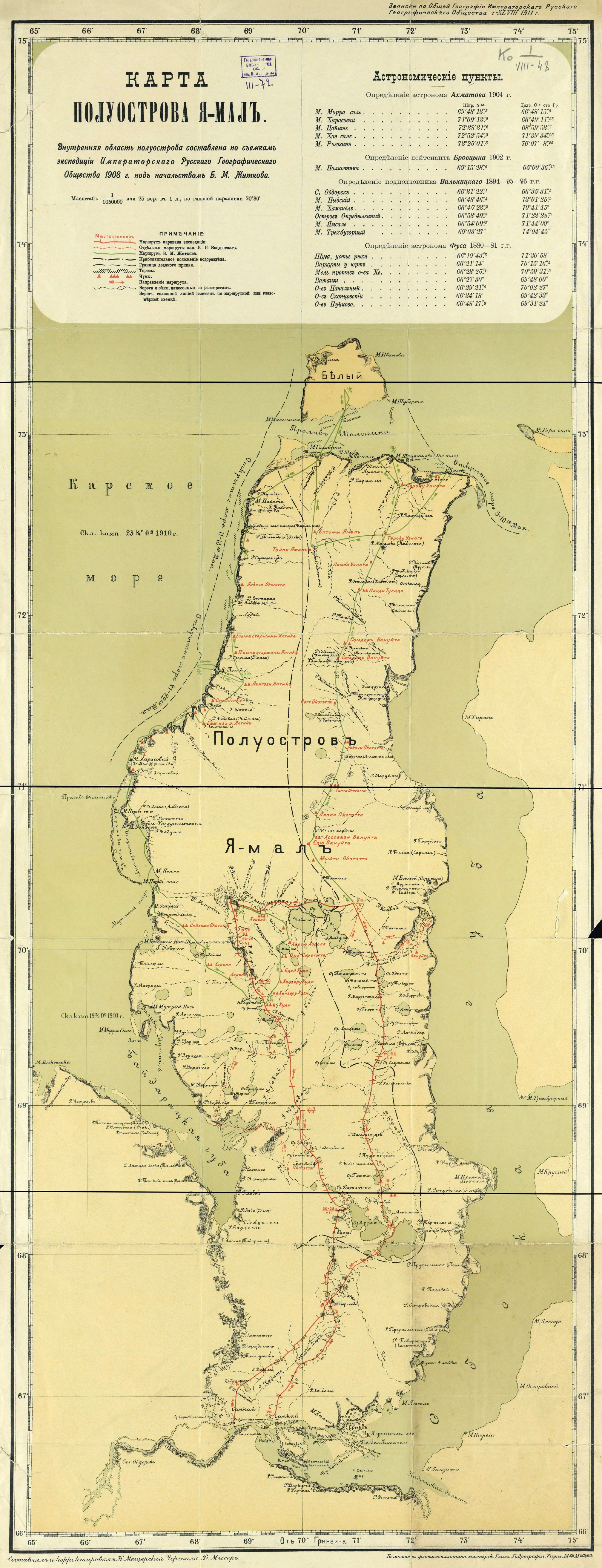

историческая карта Ямала
Сообщение АлексЮстасу » 17 янв 2017, 21:55
Какая может быть проекция у такой карты (приложена)?
Сообщения: 2243
Re: историческая карта Ямала
Сообщение Игорь Белов » 18 янв 2017, 08:35
Проекция Меркатора. Вероятно, эллипсоид Бесселя. Стандартная параллель, очевидно, 70°30′.
P. S. С учётом масштаба и территориального охвата для геопривязки и трансформирования растра вполне допустимо использовать, например, EPSG:3395 "WGS 84 / World Mercator".
