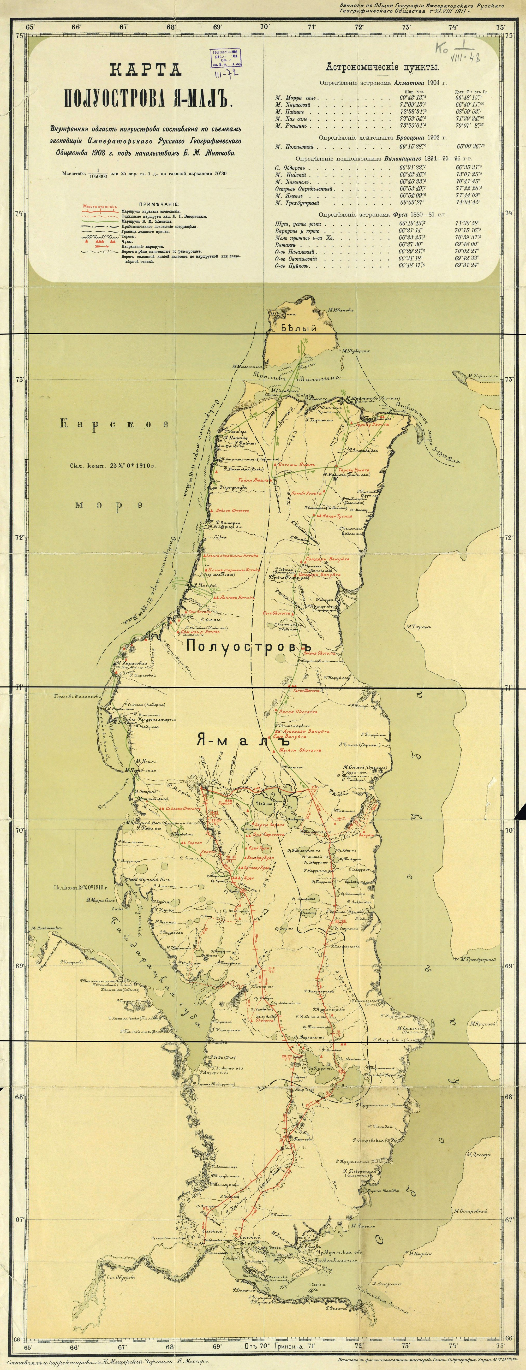

Какая может быть проекция у такой карты (приложена)?

Проекция Меркатора. Вероятно, эллипсоид Бесселя. Стандартная параллель, очевидно, 70°30′.
P. S. С учётом масштаба и территориального охвата для геопривязки и трансформирования растра вполне допустимо использовать, например, EPSG:3395 "WGS 84 / World Mercator".

Привязка каждой исторической карты - отдельная и сложная задача
