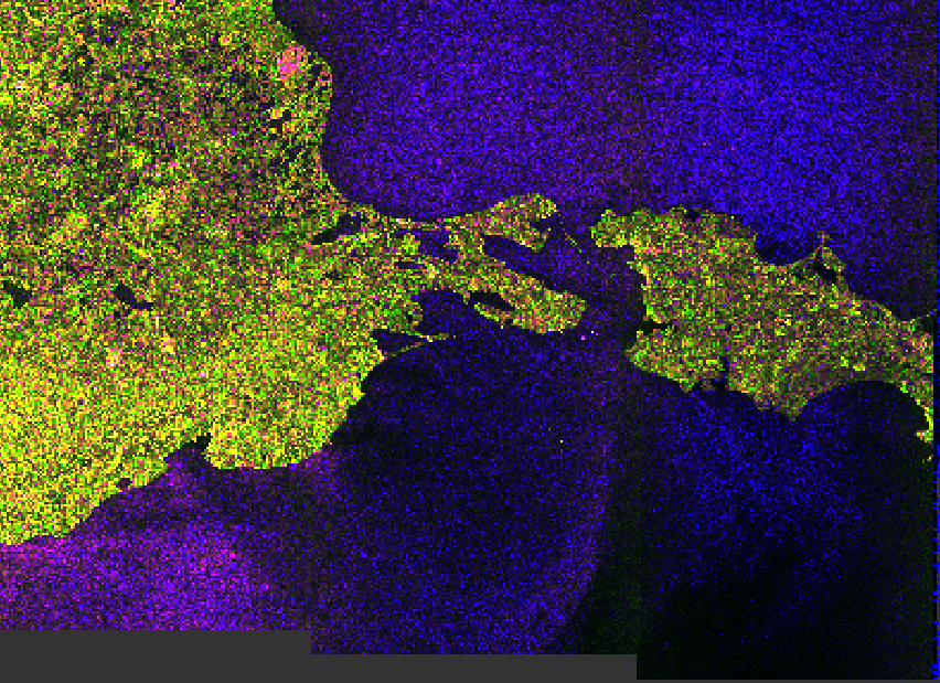

суть: снимки sentinel-1, почему-то, неправильно отображаются. они как бы зеркально перевернуты по горизонтали. открываю их, пока что, в SNAP Desktop.
вопрос: как "перевернуть" снимок, чтоб он правильно отображался? не то чтоб сильно мешало, но уже задолбался отвечать на вопрос "а чо у тебя Геленджик в Крыму делает?".

извините, протупил..
http://wiki.gis-lab.info/w/Sentinel-1_T ... _Tutorial)
Шаг 4 — Корректировка по местности: Выберите продукт с некогерентным накоплением и спекл-фильтрованный продукт, а затем выберите Range-Doppler Terrain Correction из меню Radar/Geometric/Terrain Correction.
