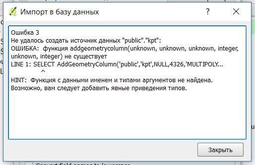

Осваиваю PostgreSQL и столкнулся с ошибкой, которую на форуме не нашел. Перевожу *.shp в PostgreSQL.
Собственно вопрос: "Добавить явные приведение типов" - значит ли это, что мне в таблице моей необходимо иметь колонку с описанием геометрии данных? Или как это исправить?
Скрин ошики
Скрин ошики

Не установлен PostGis?
postgis-install
Создание базы данных без использования шаблона

Понял. Спасибо.
