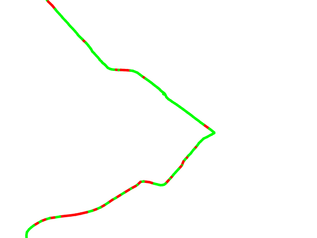

Если скорость в узлах трека не известна, а известно только время снятия координат (в большинстве случаев треки не содержат в себе непосредственно информацию о скорости), то это можно сделать следующим образом (vid - это [vehicle id] - идентификатор транспортного средства, ts - timestamp, geom - поле с геометрией (точка)):

Если же для каждой записи есть ещё и скорость в точке, то аналогично, используя оконную функцию lead, получаем доступ к ней (а не вычисляем, как в примере выше). На моих данных получилось так:
