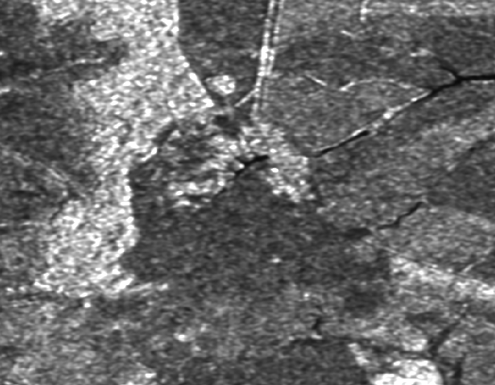

Добрый вечер!
Попробовал проделать тот же алгоритм, но без некогерентного накопления и с попробовал "поиграть" с фильтрацией спекл-шума.
Получилось следующее (файл во вложении).
- Корректировка по местности
- Корректировка по местности1.png (368.18 КБ) 5465 просмотров

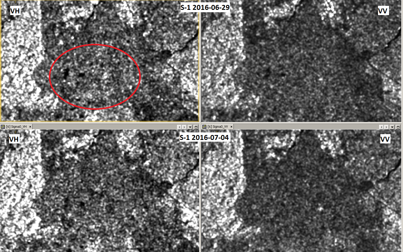

Re: Вопрос по работе в программе S1Toolbox
Василий, сходу не могу найти ваше поле. Жалко времени весь Кирсановский район шерстить.
На снимках L8/S-2 у вас видна деревня, напишите ее название.
Добрый день! Там над посёлками Садовый и Соколово идёт дорога. Поле как раз над ней, и справа от небольшой лесопосадки.
artemiziy
- Сообщения: 115
- Зарегистрирован: 29 апр 2008, 11:08
- Репутация: 7
Да, спасибо, теперь нашел.
На нем нужные вам пятна водной поверхности лучше различаются. На снимке от 04.07.2016 они практически не видны.
Хотя обычно предпочтение отдается VV поляризации, ваши объекты, пожалуй лучше дешифрируются в канале VH. Возможно также хороший вариант выделения даст именно совместное использование обоих каналов.
Собственно дальше экспериментировать с классификацией, или с порогами, пятна воды попадут в группу самых темных объектов.
Рекомендация для применения фильтров, т.к. ваши объекты имеют малую площадь, используйте фильтры минимального размера - 3х3. При использовании фильтров большего размера объекты просто размажутся и исчезнут.
bolotoved писал(а): Обратите, внимание, что ваш объект очень динамичен: на снимке за 26 июня видны множество мелких сильно обводненных (возможно даже с открытой водой) участков, а спустя 3 недели это уже какие-то болотины без открытой воды. Нужно уточнить за какую дату у вас радарный Sentinel-1.
Рекомендую, для начала взять снимок S-1 более близкий по дате, за 29.06.2016.Василий Почвовед писал(а):Насчёт даты Sentinel 1 дата 04.07.2016.
