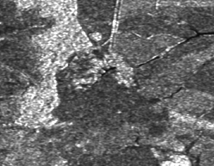

Добрый вечер!
Попробовал проделать тот же алгоритм, но без некогерентного накопления и с попробовал "поиграть" с фильтрацией спекл-шума.
Получилось следующее (файл во вложении).
- Корректировка по местности
- Корректировка по местности1.png (368.18 КБ) 5444 просмотра

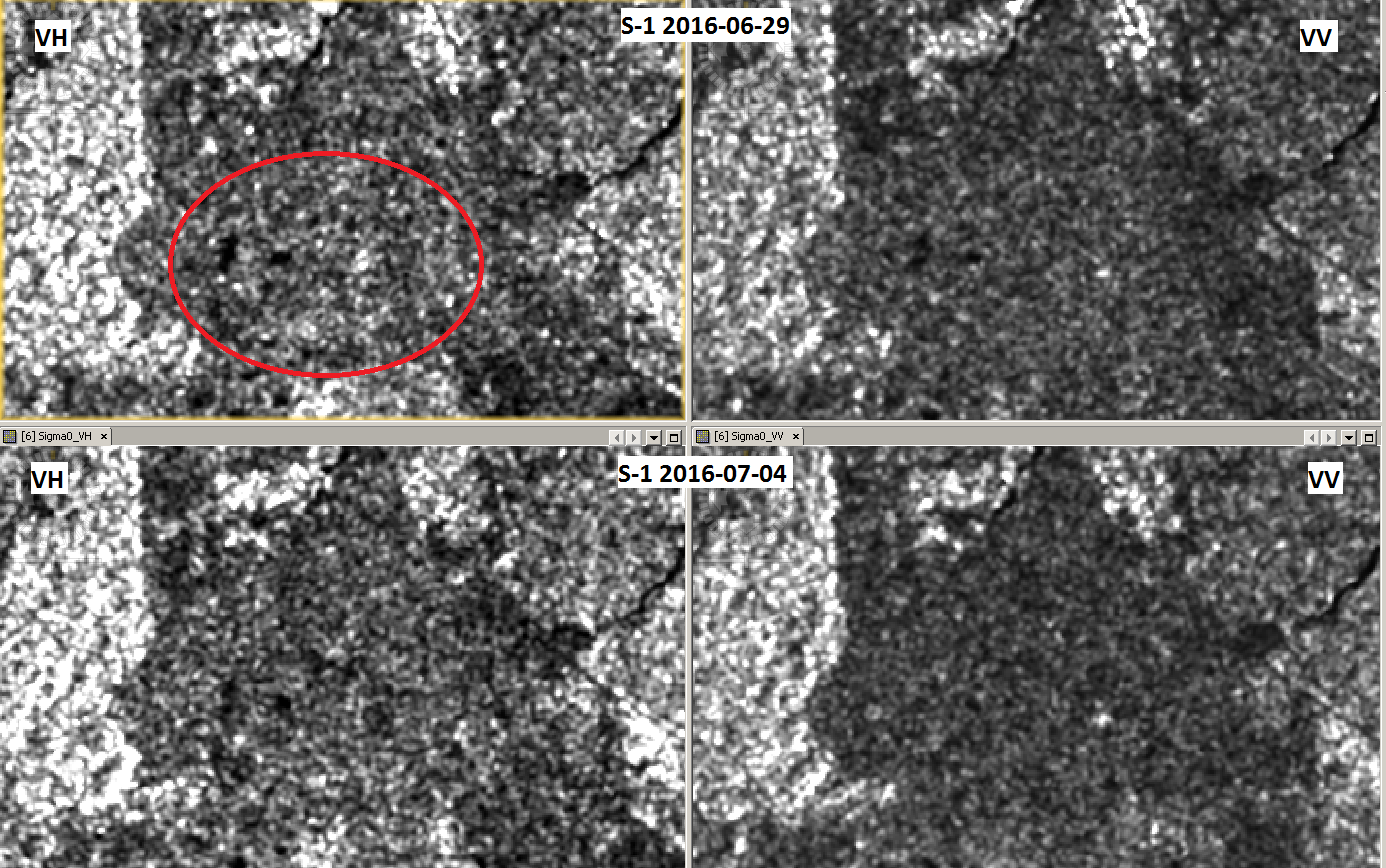

Да, спасибо, теперь нашел.
На нем нужные вам пятна водной поверхности лучше различаются. На снимке от 04.07.2016 они практически не видны.
Хотя обычно предпочтение отдается VV поляризации, ваши объекты, пожалуй лучше дешифрируются в канале VH. Возможно также хороший вариант выделения даст именно совместное использование обоих каналов.
Собственно дальше экспериментировать с классификацией, или с порогами, пятна воды попадут в группу самых темных объектов.
Рекомендация для применения фильтров, т.к. ваши объекты имеют малую площадь, используйте фильтры минимального размера - 3х3. При использовании фильтров большего размера объекты просто размажутся и исчезнут.
bolotoved писал(а): Обратите, внимание, что ваш объект очень динамичен: на снимке за 26 июня видны множество мелких сильно обводненных (возможно даже с открытой водой) участков, а спустя 3 недели это уже какие-то болотины без открытой воды. Нужно уточнить за какую дату у вас радарный Sentinel-1.
Рекомендую, для начала взять снимок S-1 более близкий по дате, за 29.06.2016.Василий Почвовед писал(а):Насчёт даты Sentinel 1 дата 04.07.2016.
