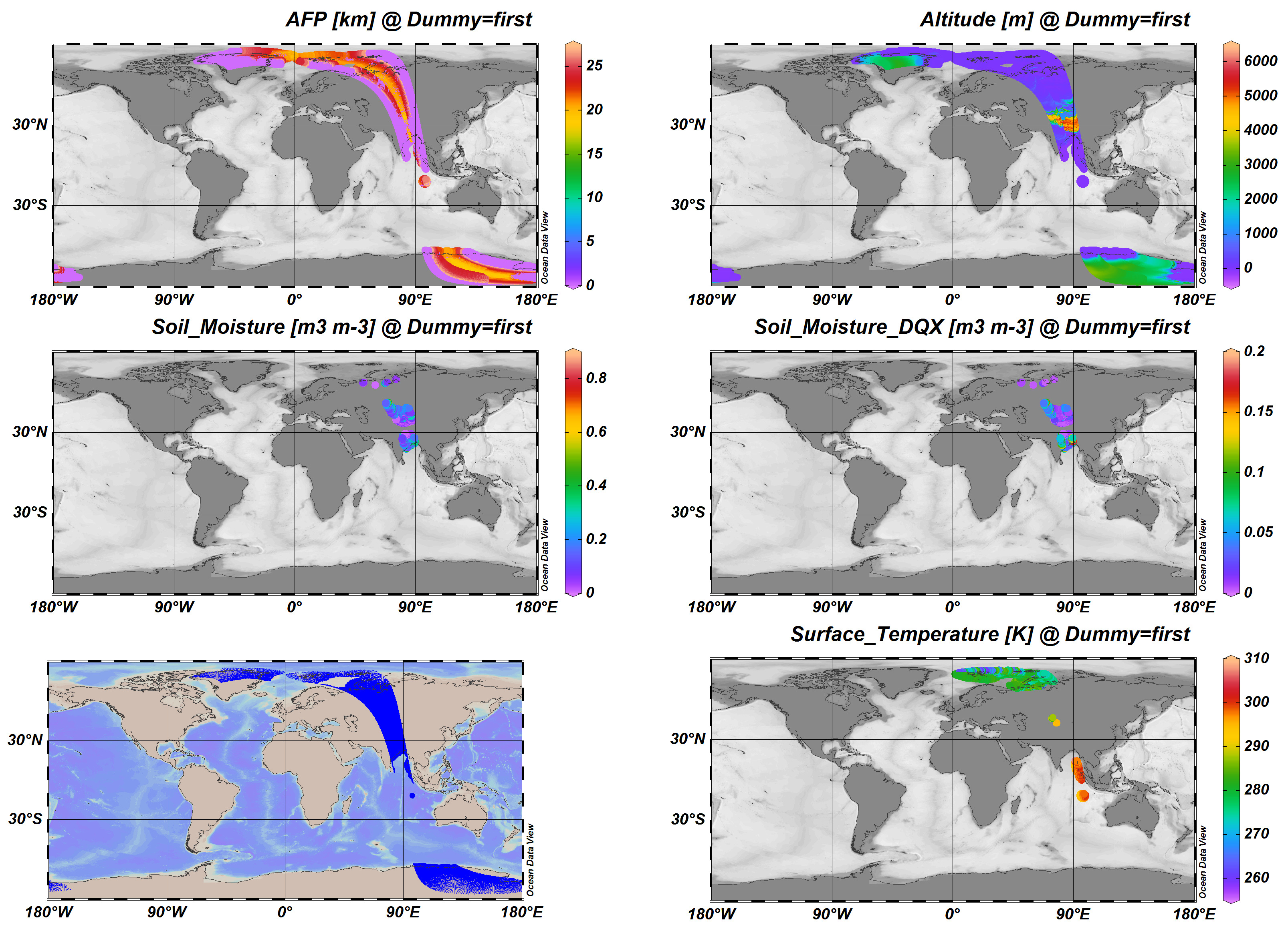

Natalia, выкладываю 7z-архив с ASCII-файлом и картинки-карты по нескольким variables . И ASCII-файл, и png получены из Вашего nc-файла в ODV (OceanDataView)
ODV после регистрации доступно по:
https://odv.awi.de/en/software/download/]https://odv.awi.de/en/software/download/]https://odv.awi.de/en/software/download/
data_from_SM_OPER_MIR_SMUDP2_20161031T233024_20161101T002344_620_001_1.7z
ASCII_from_NetCDF
(5.67 МБ) 443 скачивания

nickleb писал(а): Natalia, выкладываю 7z-архив с ASCII-файлом и картинки-карты по нескольким variables . И ASCII-файл, и png получены из Вашего nc-файла в ODV (OceanDataView)
Здорово, ODV - это софт, который позволяет читать netcdf?
Интересно, его название "Ocean Data view" - налагет специфику на данные, которые им можно пробовать открывать?
Ведь данный файл - это влажность почв.
В любом случае - изучу его возможности. Так как в netcdf несколько данных, с которыми нужно научиться как работать.

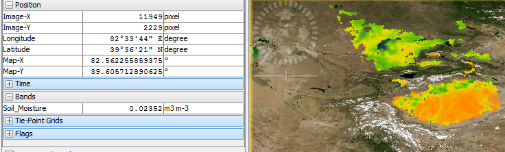

А по SMOS products отыскала у esa свой софт. Скачивается здесь:
http://step.esa.int/main/ -информация
The latest installers for SNAP and the Sentinel Toolboxes.
Можно скачать софт, который открывает (визуализирует) только продукты SMOS (Level1, Level2 - soil moisture). И еще софт, который открывает Sentinel 1-3, PROBA-V
Я сделала первое. И тестируемый файл netcdf открылся множеством данных.
В общем - теперь изучать, что делать с этим дальше.
Однако, думаю, что софт заточен под данные esa. То есть netcdf других производителей он не будет брать. Поэтому изучу "Ocean Data view" - что он может дать для других данных.
Кстати, как раз можно будет сравнить и посмотреть на возможности ODV.
Совпадают ли его значения переменных с родным софтом для чтения продуктов SMOS? если да, значит, ODV можно использовать смело.
Скриншот:

Сообщение Natalia Novoselova » 27 дек 2016, 20:10
Кликаем на Pixel info и вот тебе в окне - значение влажности почв ))
Ну почему все данные NetCDF не могут быть так выложены? :D
Правда, конечно, мне это нужно не значением в окне, а слоем.. ну буду изучать.

Зафиксирую здесь шаги найденного способа открытия netcdf файла, - продукта SMOS Level2 (Soil moisture) при помощи SMOS Toolbox
SMOS products содержит много переменных (сохраненных как netcdf), а SMOS Toolset - много параметров. Надо изучать мануалы, наверное, возможно больше или проще.
Самый простой способ.
1. Запустить SMOS toolset
2. Открыть продукт (исходный netcdf файл). В моем примере
SM_OPER_MIR_SMUDP2_20161031T233024_20161101T002344_620_001_1.nc
3. Чтобы показать данные внутри SMOS toolset:
Product Explorer > Soil_Moisture
Чтобы увидеть значение каждого пикселя - переключиться на Pixel info, водить курсором. Единица почвенной влажности - m3/m-3 означает долю объема воды в 1 кубическом метре почвы (умножить на 100 - получим процент объема воды в одном кубическом метре почвы).

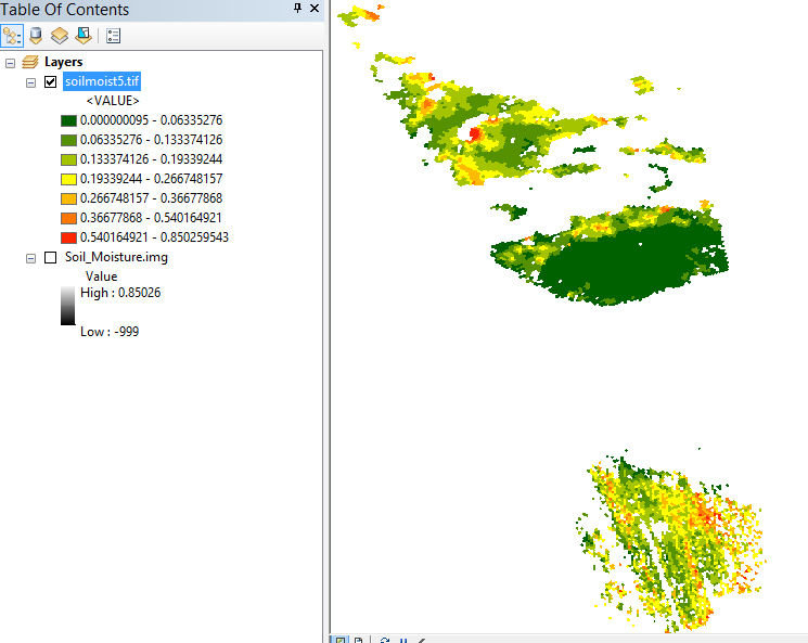

3. Чтобы вывести данные в растровый слой и использовать в ГИС софте. Найденный способ.
Из SMOS Toolbok переходим в Export > BEAM-DIMAP.
При этом в папку "BEAM-DIMAP" экспортируется весь netcdf файл в виде множества растров, каждый из которых можно открыть отдельно, например, в ArcMap.
4. Для возможности задавать цветовую классификацию растру из папки "BEAM-DIMAP", в этих растрах следует заменить значение NODATA на -0.999.Это можно сделать двумя способами:
а) В ArcMap открыть нужный растр из папки "BEAM-DIMAP" (Soil Moisture.img) и пересохранить его (Data> Export Data), при этом в окне «Export Raster Data» задать значение NODATA как -0.999.
б)через консоль:
gdal_edit.py -a_nodata -999 soilmoisture.tif
Источник: viewtopic.php?f=16&t=21901&p=149494#p149493
Новый растр – имеет возможности классификации (можно строить карту), также, как слой, его можно использовать в дальнейшей геобраоботке с другими данными.
