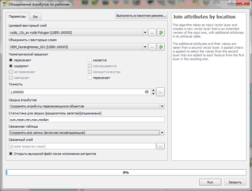

При выполнении операции Объединение атрибутов по районам (Вектор-Управление данными) не рассчитываются поля Sum, Max и т.д. Ранее сталкивался с этой проблемой при извлечении изолиний. Появлялись изолинии с таблицей без рассчитанных значений высот (ELEV).... Может быть кто-то сталкивался с такой проблемой ?

Получилось рассчитать при таких настройках

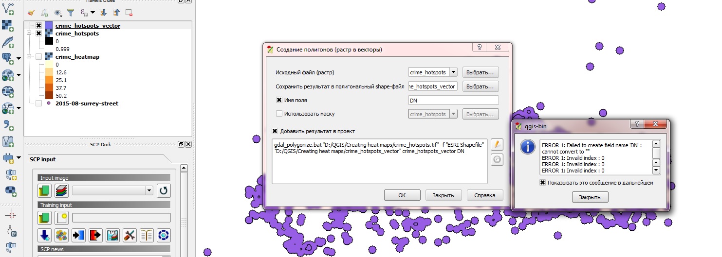

При выполнении Преобразование-Растр-в вектор та же история: не создавалось поле DN (скрин прикрепил) Приходится вручную создавать уже в созданном shp и уже со второго раза при выполнении программы появляются значения в поле. С изолиниями так пока ничего не получилось...
