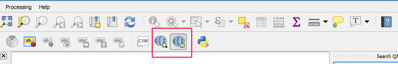

QGIS 2.18.
Зайти. В верхнем меню Plugins> Manage and instull plugins > QuickMapServices >Install plugin
Значок модуля появляется на верхней панели с инструментами.
