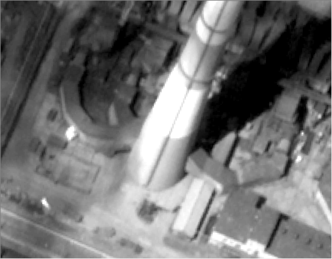

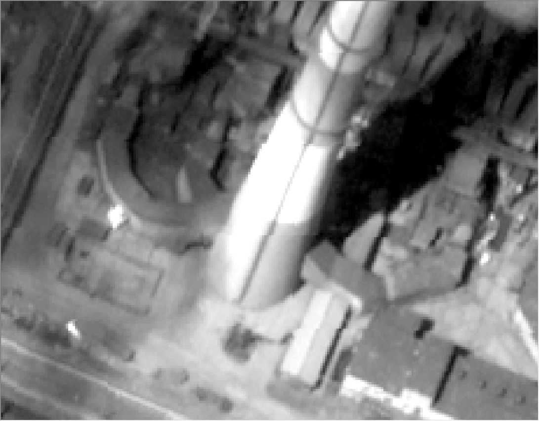

Имеется космоснимок (tif) в проекции UTM (зона 37). После перепроецирования в МСК изображение искажается (появляются горизонтальные и вертикальные полосы "перелома"). Как можно решить эту проблему?

Re: Перепроецирование космоснимка в МСК
Поигрался с параметром, но положительного результата не получил. Может, что-то не так делаю.
При перепроецировании из UTM37 в GK7, например, растр не получает никаких искажений. При дальнейшем перепроецировании в МСК появляются данные артефакты. В принципе, приемлемого результата удалось добиться установкой при перепроецировании билинейной интерполяции. Хотя растр становится менее четким (можно засчитать это и за плюс). Но все-таки хотелось бы узнать природу проблемы и возможные пути решения. Пробовал в QGIS - результат идентичный.

При изменении параметра не изменился размер вот этого видимого блока на перепроецированном снимке?
А может быть, что при одном перепроецировании есть только линейное смещение (и блоки не появляются), а при другом используются углы поворота (и блоки появляются)?
