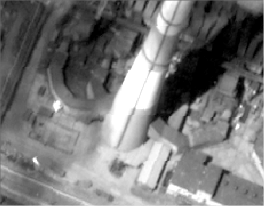

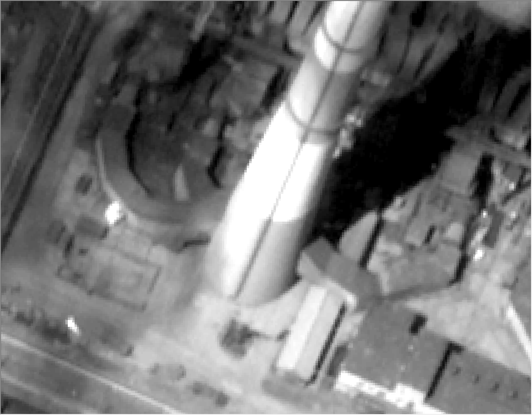

Имеется космоснимок (tif) в проекции UTM (зона 37). После перепроецирования в МСК изображение искажается (появляются горизонтальные и вертикальные полосы "перелома"). Как можно решить эту проблему?

- После перепроецирования
- После.png (69 КБ) 3482 просмотра
- До перепроецирования
- До.png (90.15 КБ) 3482 просмотра

При перепроецировании из UTM37 в GK7, например, растр не получает никаких искажений. При дальнейшем перепроецировании в МСК появляются данные артефакты. В принципе, приемлемого результата удалось добиться установкой при перепроецировании билинейной интерполяции. Хотя растр становится менее четким (можно засчитать это и за плюс). Но все-таки хотелось бы узнать природу проблемы и возможные пути решения. Пробовал в QGIS - результат идентичный.
