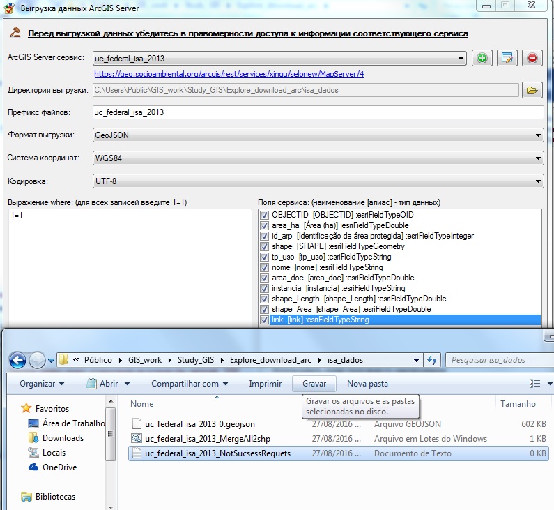

Сергей, есть хелп для чайников по использованию утилиты?
Пробую – ничего не получается. Вы можете объяснить, как это делать? Я опишу процесс так, чтобы было понятно людям на моем уровне технического развития.
Ввожу адрес сервера
https://geo.socioambiental.org/arcgis/r ... /MapServer
Остальное – видно на принтскрине.
Кликаю на ОК, - утилита пишет, что что-то Выполнено, но в заданной папке ничего не появлется. Видимо, что-то важное я не ввела.
Потом, непонятно, что такое "Префикс файлов". В вашем примере это почему-то одно название , а в Интернете находится, что это маршрут файлов (т.е. адрес его на компьютере).
Ввожу адрес сервера

Re: Утилита выгрузки данных ArcGIS Server - [продолжение]
Наташа,с телефона сложно писать.
Укпжите url до конкретного слоя
Спасибо! Что-то получилось.
Я ввела адрес слоя https://geo.socioambiental.org/arcgis/r ... apServer/4
Появились поля слоя. Отметила все поля галочкой, выбрала GeoJSON
И скачались 3 файла (видно в принтскрине)
uc_federal_isa_2013_0.geojson (602 kb)
uc_federal_isa_2013_MergeAll2shp (1kb)
uc_federal_isa_2013_NotSucsessRequets (o kb)
Я не знаю точно, сколько в скачиваемом слое должно быть записей (одна запись - это 1 векторный объект, с одной строкой атрибутов, как я поняла). Но я правильно понимаю, что раз файл uc_federal_isa_2013_0.geojson – один, то скачалось из слоя всё и число записей в слое меньше 200? Там написано, что если больше 200, то файлов должно быть несколько. Но с таким названием получился - один файл.
Что такое последний файл (uc_federal_isa_2013_NotSucsessRequets – не знаю, м.б. все-таки я ошиблась в чем-то.

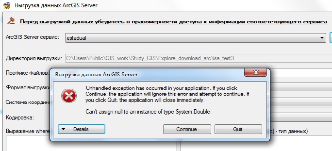

Пытаюсь повторить операцию по скачиванию со вторым слоем - утилита выдает ошибку (принтскрин)
Вроде все делаю точно так же, только url слоя отличается на одну цифру
С этим получается
А с этим - выдает ошибку и не скачивает.
https://geo.socioambiental.org/arcgis/r ... apServer/5
И с другими слоями также уже не получается.
В чем тут может быть дело?
С этим получается
А с другими слоями попробовала - опять скачивает..
Отсюда скачала все на ура - на всю Амазонку с атибутами. Итого, скачиваю в утилите и без всяких opg2opg (так и не разобралась, что это) - просто открываю файл GeoJSON в QGIS и пересохраняю в шейп. Так вами и было задумано?
Итого, остался 1 вопрос.
1. Что означает эта ошибка при использовании утилиты? Почему с одними слоями она скачивает, а с другими выдает такую ошибку?

На остальных слоях, что пока попробовала, работет !
Прям здорово
То, что сначала себе поставила в цель (ООПТ на всю страну) - скачало.
С ошибкой не поняла. Что-то, видимо, в самом слое не так.
QGIS - это просто GUI к GDAL\OGR
- SergeyRyzhkov
- Сообщения: 909
- Репутация: 203
- Откуда: Санкт-Петербург
Ошибка-моя гдн-то в коде. Будет врнмя поправлю.
