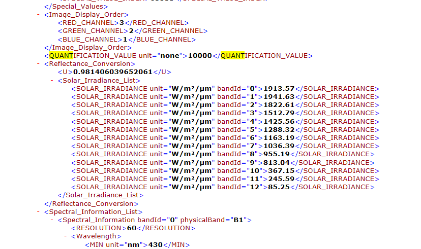

- QIP Shot - Screen 319.png (43.89 КБ) 6765 просмотров

48 страница
Только убедитесь, что значений больше 10000 нет, а то часто бывают сюрпризы
TOA Reflectance (float) = DN / QUANTIFICATION_VALUE.Calculation of the TOA reflectances also occurs in this step.
Смотря для чего и с какой целью. Ну какую-то минимальную лучше все равно иметь, чтобы хоть сравнивать одни физические величины. Но если Вы обрабатываете только 1 снимок, и все что нужно для классификации берется с этого снимка, то можно и без всяких калибровок.И так ли нужна радиометрическая калибровка для последующей автоматической классификации?
