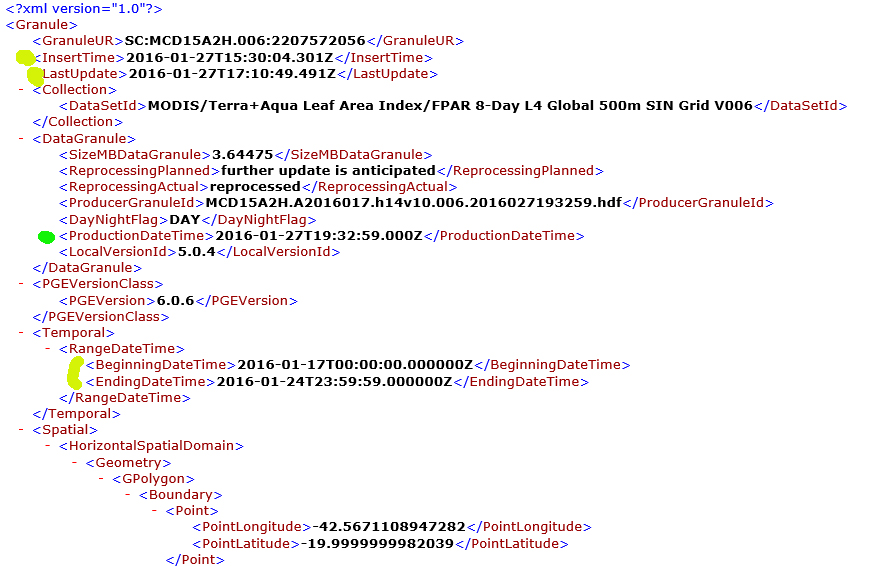

Но когда в Reverb заказываешь данные из этого релиза (пробовала для продукта MCD15A2H, ссылка на Reverb с его страницы
то если указать временной диапазон поиска, например, с 2013 по 2016, то система выдает гранулы с датой 2013-2016! В метаданных пишет (пример для одной из гранул):
Если метаданные открывать из Reverb (кликать на значок «i»):
Temporal Extent:
2016-01-17T00:00:00.000000Z to 2016-01-24T23:59:59.000000Z
В скриншоте – фрагмент метаданных этой гранулы в формате ECHO (все типы метаданных, который выдает Reverb для этой гранулы на всякий случай в приложенном zip)
Видно, что все строки, в которых указано что-то про время - имеет дату 2016 год.
InsertTime, Beginning DateTime, EndingDateTime, ProductionDateTime (что судя по названию может обозначать дату сбора данных) - год 2016.
Итого, два вопроса:
Почему для этого релиза было написано, что данные собраны между 2000 и 2012 г. Здесь же ищутся гранулы с годами и 2013-2016?
Как узнать из метаданных дату сбора данных по которым сделан продукт? Эта информация ключевая для использования продукта. Думаю, что это графа "ProductionDateTime" из скриншота. Неуверенность появилась из-за противоречия в релизе.

В приведённой вами цитате всё сказано. На момент релиза новой версии продукта были обработаны архивные данные до 2012 г., обработка продолжалась, а новые данные планировалось начать обрабатывать по завершении обработки исторических.
Период сбора данных, очевидно, приведён в элементе Temporal метаданных (что согласуется с тем, что вам показал Reverb).

Но хотя бы то, что сами данные в Версии 6 могут быть собраны в 2013-2016 годах - это я правильно поняла?
То есть, что в моем примере, данные для гранулы были собраны в 2016 году? Это правильно?
Это не может быть, например, обозначением времени повторной обработки тех исторических (2000-2012) данных в версии 6 (ваше уточнение перевода)?

Natalia Novoselova писал(а):То есть, что в моем примере, данные для гранулы были собраны в 2016 году? Это правильно?
Это правильно.
