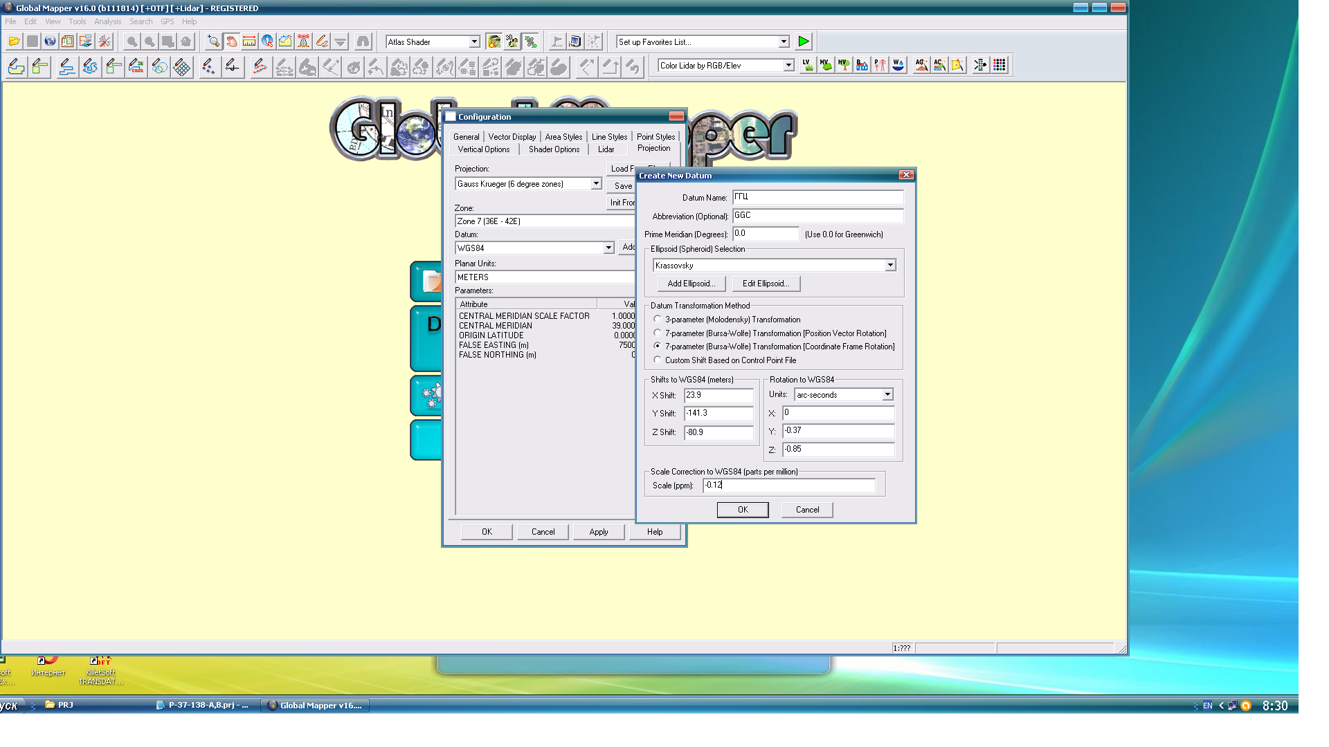

Здравствуйте! Создал пользовательский датум в GM16. Скриншот прилагается. Вроде все правильно(знаки вращения)при этом способе перехода к WGS. Сохранил в *prj файл для удобства использования в других ПО. Открыл его, чтобы скопировать параметры для другого ПО, смотрю - знаки углов вращения поменялись. Проверил custom_datums - та же фигня. Вопрос: это глюк GM, или я что-то неправильно сделал? Спасибо!

Вы неполностью описали, что точно вы делали и в чем конкретно разница с тем, что вы получили, но что-то мне подсказывает, что раз вы сохраняли определение в PRJ, ситуация связана с вот этим: viewtopic.php?f=49&t=21191&p=144094&hil ... sg#p144086
Поясню: PRJ=WKT

Ответ здесь:
http://gis-lab.info/qa/cs2cs_implement. ... eographics

Я составил датум с преобразованием to WGS по EPSG 9607, а в файл PRJ и в custom_datum записалось по EPSG 9606. Тогда как, другие аналогично созданные датумы записались правильно(вернее, как мне хотелось).Вот я и хочу понять, почему в некоторых случаях GM записывает одним образом, а в некоторых наоборот?
