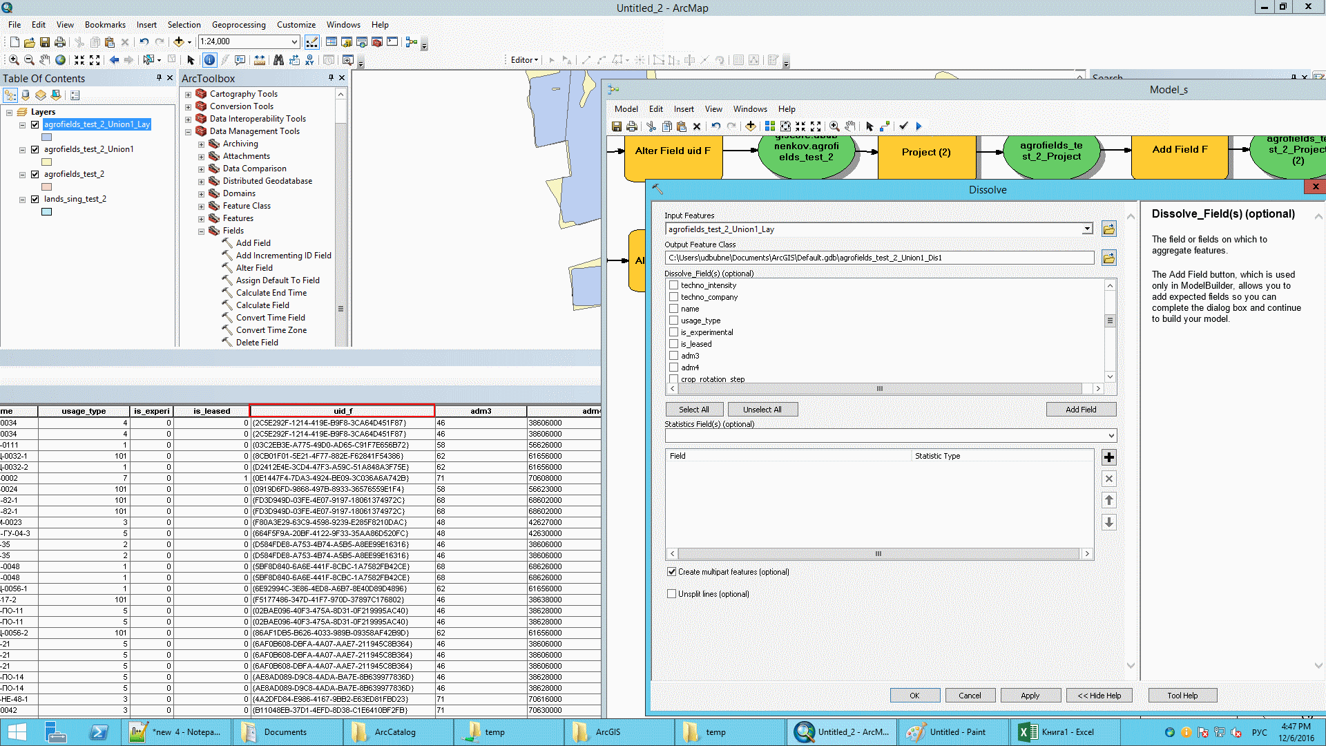

Не могу понять какой набор инструментов мне использовать, чтобы
1. Слить полигоны по одинаковому GUID (идентификатору)
2. Суммировать одно из сложенных полей в результирующую запись (в ту в которую идет слив)
Использую ArcGIS 10.4 Advanced

У меня в нем упорно не видно поле GUID-ов по которому я хочу сделать слив:
Как видно на скриншоте есть все поля которые около него. Его самого нет.

Если у вас там настоящий Global ID, то не взлетит - это резервированный тип поля. Тогда вообще странно, зачем по GUID делать Dissolve, это GUID, он обязан быть уникальным!
Внешний uuid нужно в текст преобразовывать.

Повторяющиеся GUID получились после инструмента UNION.
Andrey Zhukov
Сообщения: 838
Зарегистрирован: 10 дек 2009, 23:24
Репутация: 169
Ваше звание: старик-гисовик
Re: Как слить полигоны по GUIDs и при этом суммировать их по
Сообщение Andrey Zhukov » 06 дек 2016, 17:39
Значит, это баг. Надо поле пересчитывать в текст, тогда заработает.

Почему баг? GlobalID и GUID в ArcGIS — это два разных типа поля: первое служебное, уникальное и с автогенерацией; второе — обычное поле, может использоваться, например, для внешних ключей, хотя лучше не надо, потому что с ним ничего толком не работает. Согласен, что для запуска Dissolve надо конвертировать в текст.

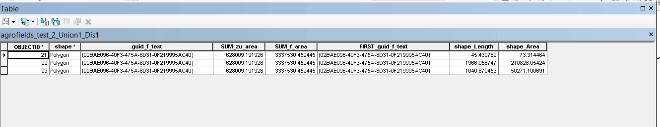

Сделал как текст. Нужный столбец суммировался, но мне нужен один единственный объект, а не много. Как быть?

А геометрически они пересекаются, граничат или разделены? Там в Dissolve, кажется, была опция для создания мультигеометрий в случае, если объект разделён.
