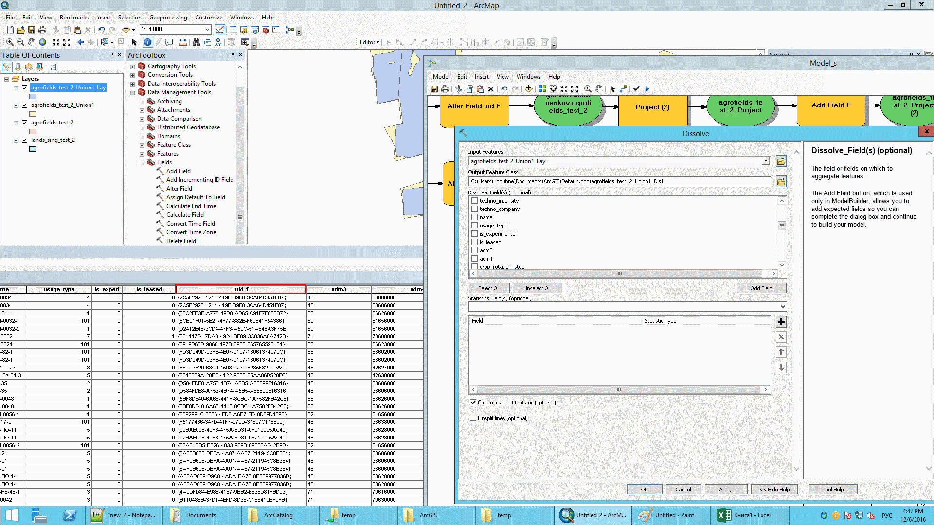

Syllion
Сообщения: 167
Зарегистрирован: 23 сен 2009, 16:09
Re: Как слить полигоны по GUIDs и при этом суммировать их по
Сообщение Syllion »
У меня в нем упорно не видно поле GUID-ов по которому я хочу сделать слив:
Как видно на скриншоте есть все поля которые около него. Его самого нет.
Andrey Zhukov
Сообщения: 838
Репутация: 169
Ваше звание: старик-гисовик
Сообщение Andrey Zhukov »
Если у вас там настоящий Global ID, то не взлетит - это резервированный тип поля. Тогда вообще странно, зачем по GUID делать Dissolve, это GUID, он обязан быть уникальным!
Внешний uuid нужно в текст преобразовывать.

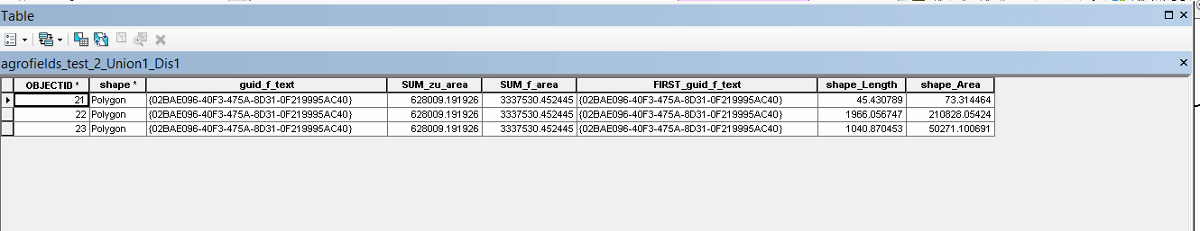

Syllion
Сообщения: 167
Сообщение Syllion »
Сделал как текст. Нужный столбец суммировался, но мне нужен один единственный объект, а не много. Как быть?
